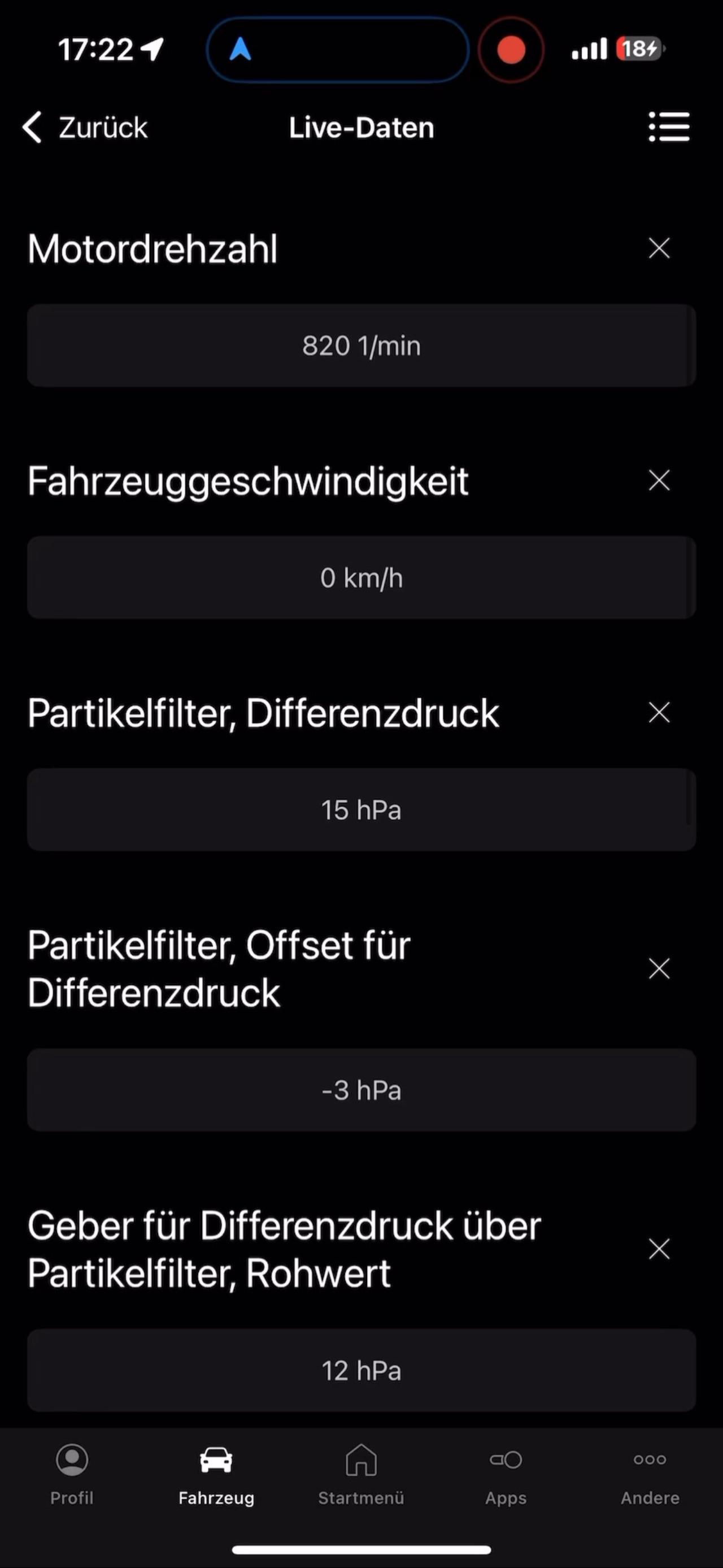

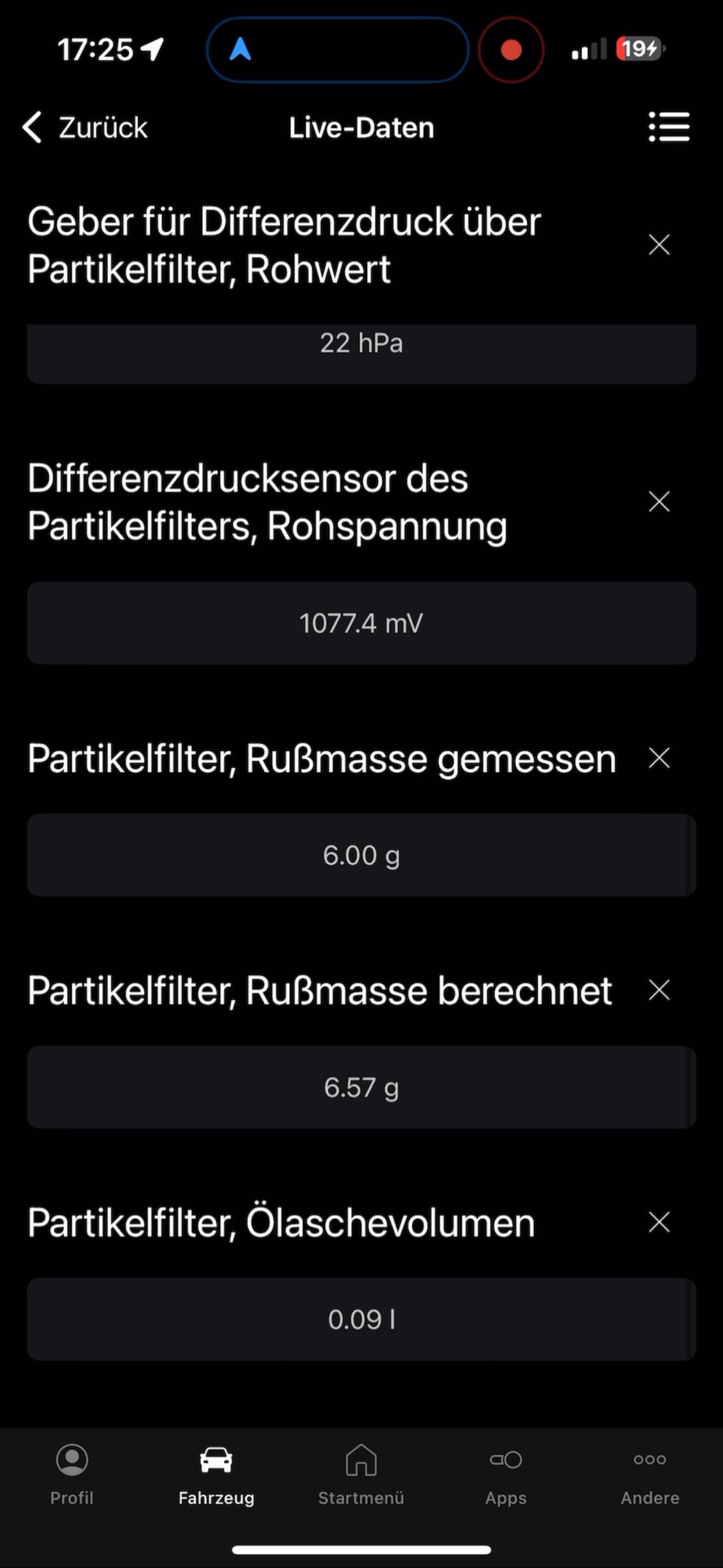

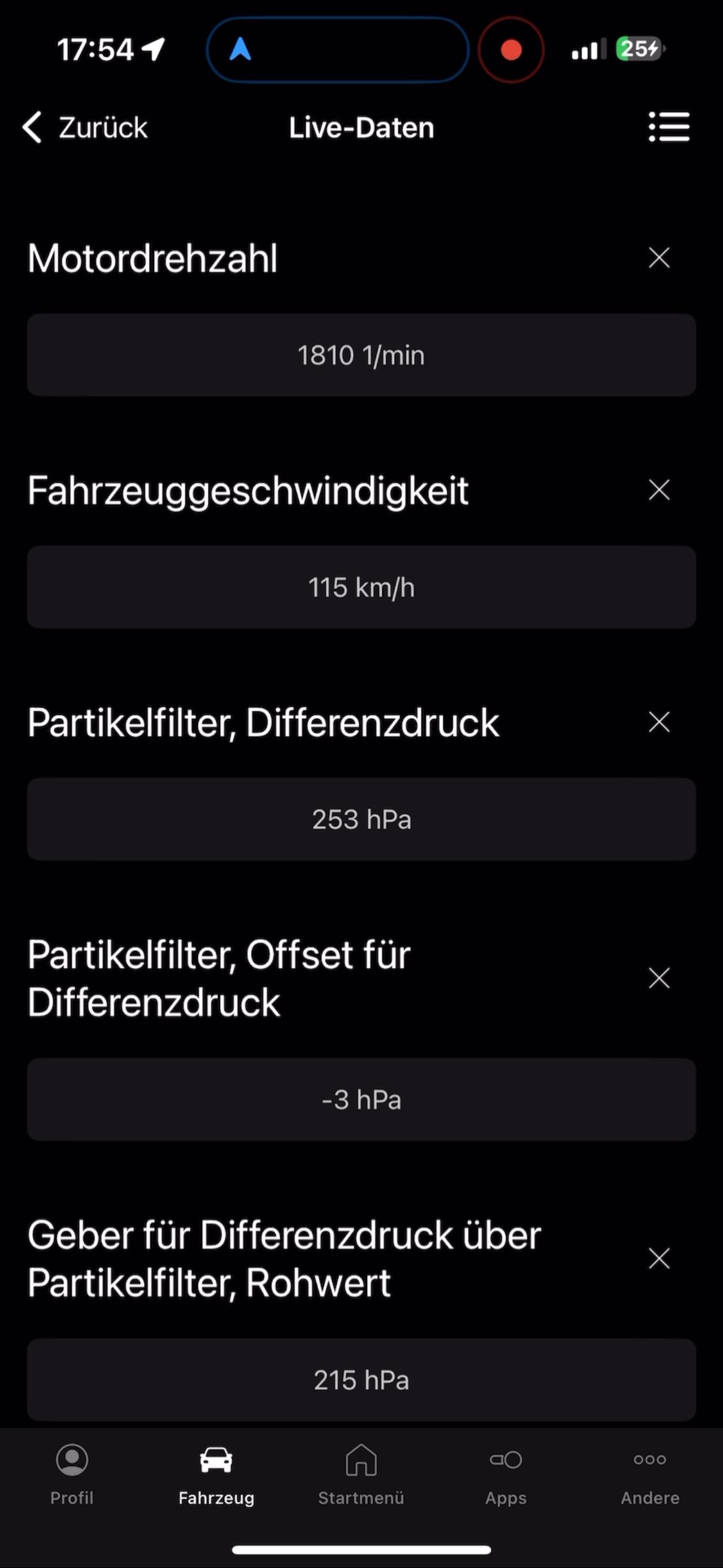

Entweder du testest die Dashboard Vorlage aus meinem Thread den ich zu Car Scanner erstellt habe, oder
- Differenzdruck
- Drehzahl
- Geschwindigkeit
- Ruß gemessen l/ berechnet
Optional, aber interessant
- Luftmasse Soll/Ist
Ich denke auch Druckwerte vom Turbolader wären interessant, aber da hab ich bisher keinen gefunden der plausibel wäre.
Auch int

Zu mal die ölasche bei 0,09 stagniert und seit Monaten kein anderer Wert mehr angezeigt wird. Beim competition liegt die ja bei 240ml glaub ich. Der dpf hat aber ein Riss zu 1000%.
Wobei ich den Differenzdruck hoch finde wenn der wirklich einen Riss hat.
Wie sehen denn deine Endrohre aus?
Ich kann bei meinem den Finger innen lang wischen und habe danach KEINEN schwarzen Finger.
Wenn der DPF einen Riss hat sind die schwarz und dein Finger dann voller Ruß.

Ich glaube es geht nach der berechneten Rußmasse und wenn diese 25g erreicht. Dann wird eine aktive Regeneration eingeleitet.
Im A6-Forum (4G - vieles mit der B8 Reihe gemeinsam) wurde viel daürber diskutiert. Da fahren bspw. viele bereits mit HVO-Diesel rum und da regeneriert das System auch irgendwann obwohl die 25g noch nicht erreicht wurden. Da wurden die Intervalle zwar von 500-600km auf 1.000km gestreckt aber anscheinend gibt es dann noch eine zweite Grenze wo das System aktiv regeniert - auch wenn die Rußmasse noch nicht erreicht wurde.
