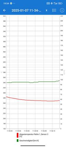

Bei mir heute eine Abgastemperatur bei 80-100 kmh von ~270°
1000004761
@HardWithStyle schrieb am 7. Januar 2025 um 19:53:40 Uhr:
@Weazle schrieb am 7. Januar 2025 um 18:45:25 Uhr:
Nach knapp 30 Kilometer Fahrt bei 90 Prozent Landstraße
Hast du das direkt nach den 30 km gemessen die Werte oder erst kurz gewartet noch?
Von der Landstraße 1,5 Kilometer mit 60 km/h zum Parkplatz und dann direkt nach dem parken
@Nottsen schrieb am 7. Januar 2025 um 19:56:27 Uhr:
Das erreiche ich bei selber Geschwindigkeit ebenfalls

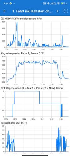

Heute steht Termin für die AGR Geschichte an und dann bin ich gespannt ob sich das auf die Intervalle auswirkt. Durch geöffnetem AGR (die Rate hat sich mit dem 23x6 Update ja noch erhöht) reduziert sich die Abgastemperatur wodurch weniger NOx entsteht aber mehr Ruß. Da eine Höhere Temperatur im Abgasstrom erwünscht ist bleibt das AGR dann geschlossen, siehe Bild. Immer geschlossenes AGR bedeutet also weniger Ruß durch höhere Verbrennungstemperatur. Ich bin gespannt.
Aber warum steigt kurz vor einer Regeneration der Differenzdruck einmal so stark???
1000004788
Weil dein DPF voller Ruß ist was noch interessant wäre die Geschwindigkei bzw. Beschleunigung. Ansonsten könnte auch die extra Verbrennung für mehr Volumen vor dem DPF sorgen?

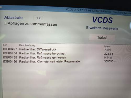

Weiter geht's... Bisher noch keine aktive Regeneration eingeleitet.
Auf 100 Kilometern kommen etwa 4 Gramm Ruß (berechnet) dazu.
Differenzdruck ist bei Leerlauf Drehzahl nach gut 300 Kilometer von 5hPa auf 7hPa gestiegen.
Ich beobachte das ganze eigentlich nur deshalb, da es mich interessiert, bei welcher Menge Ruß und/oder bei welchen differenzdruck die aktive Regeneration eingeleitet wird.

Weazle, das ist gut. Soll ja bei ~25g losgehen wenn ich das nicht richtig in Erinnerung habe.
Wie viele Kaltstarts sind denn in deinen 100km/4g Wert enthalten? AGR ist bei dir unberührt?
Der Monoturbo fängt vielleicht bei 25g an.
die Biturbos definitiv bei 15g +-
