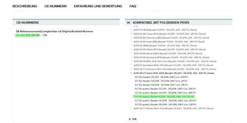

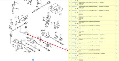

ich habe bisschen getrickst und gesucht:
https://www-ilcats-ru.translate.goog/.../?...
Ich denke es ist der Sensor mit der TN 059 906 088 BB, Beispiel:
https://www.autodoc.de/hella/13668619
die gibt es natürlich auch günstiger:
https://www.autodoc.de/trucktec-automotive/20857630

Themenstarteram 19. September 2023 um 11:19
Ich danke dir für deine schnelle Hilfe und die unfassbare Mühe die du da rein steckst.
Ich hab trotzdem eine Frage zu der TN. Wieso hast du ausgerechnet diese 059 906 088 BB herausgesucht? Laut Website ist dieser Geber für die Abgasrückführung und nicht wie in meinem Falle vor dem Dieselpartikelfilter.
Ich habe selber noch mal auf der Website geschaut und hab diesen gefunden (TN 4G0906088H) der für meinen passender ist (Meines erachtens). Falls ich damit grundliegend falsch liegen sollte dann bitte verbessert mich!
Dann hätte ich diesen hier gefunden:
https://www.kfzteile24.de/artikeldetails?...
oder den hier
Laut den Bildern sind diese Sensoren zwei verschiedene. Ein PTC Sensor und ein anderer der nicht beschrieben wird. Machen diese beiden einen Gravierenden unterschied? PTC Elemente sind ja laut meiner Ausbildung Positive Temperatur Koeffizienten also eine Stink normale Sensor Art die soziemlich bei jeder Temperaturmessung benutzt wird. Der andere hat aber ein paar Löcher (Aussparungen) vorne am Messelement. Der andere nicht. Was ist da der unterschied und welchen sollte ich nehmen?
Artikel
gern geschehen, ich helfe gern, wenn ich kann. Hier war ich wohl zu oberflächlich und du hast recht. Ich war der Meinung das die Abgastemperatursensoren alle gleich sind und habe den ersten genommen, wo die MKB passten. ich hätte besser weiter herunterschauen sollen.
