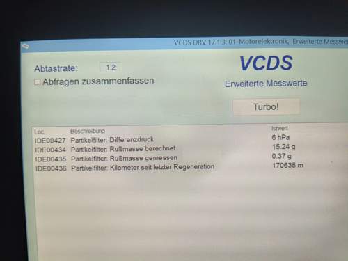

Zum Vergleich - Habe beim CLAA derzeit 202.000km drauf und Aschemasse 0,21 Liter ausgelesen

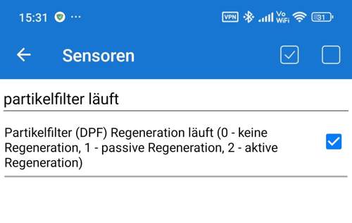

Sicher kannst du mit der App + OBD Dongle "VAG DPF" gehen.Sry 3.0 2014 biturbo

Man hat wohl auch bewusst die Öltemperaturanzeige gestrichen bin aber froh, diese auf Wunsch freizugeben zu können. Das wäre für die Regenerierung auch wünschenswert. Bin ja noch Neuling mit der CarScanner App aber das Dash sollte es anzeigen können.
CarScanner DPF

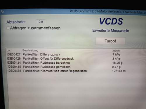

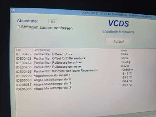

Bei meinem Fahrprofil und trotz knapp 30 Kilometer werde ich unter normalen Umständen wohl kaum eine passive Regeneration zustande bekommen.
Laut Audi muss der DPF Mindestens 300 Grad haben, damit der Ruß verbrennt.
Ich erreiche nicht mal 200 Grad...
Gut auch daran zu erkennen, dass der Rußwert kontinuierlich ansteigt.
Pro 100 Kilometer kommen ziemlich genau 4 Gramm Ruß dazu.
Rechnerisch bedeutet das (ausgehend von einer abgeschlossenen aktiven Regeneration mit einem restlichen Ruß Gehalt von 5 Gramm und start der Regeneration bei 25g Ruß) alle 500 Kilometer eine aktive Regeneration.
