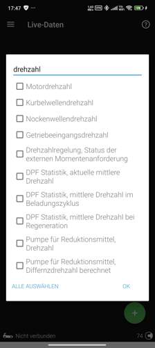

Ich habe das "Problem", dass sich der Regenerierungsintervall von meinem im 08/2020 gekauften A6 3,0 BiTdi CVUA 12/2015, von ca 400 KM auf derzeit 190Km runter arbeitet und würde gerne wissen ob ich irgendwie tätig werden sollte.
Laufleistung aktuell 143tkm ARG off seit KM-Stand 140.000.
DPF max. Aschegrenze liegt ja glaube ich bei 0,24l und ist derzeit bei 0,08l lt OBD11.
Dazu gibt es einen sporadischen Fehler P229F00, Geber 2 für NOx Bank 1 - unplausibles Signal.
Habe ich mit OBD11 gesehen aber eine gelbe Kontrollleuchte im FIS erscheint nicht.
Ich fahre zu 99% jeden Regenerierungsprozess weiter, bis er abgeschlossen ist.
Zu meinem Fahrprofil:
20km einfache Strecke zur Arbeit, bestehend aus:
5km Landstraße zur BAB, 12 auf der Bahn und wieder 3km Landstraße. Auf dem Rückweg halte ich nach 3km beim Sportstudio und dann weiter nach Hause 2km bis BAB, 14km drauf und wieder 5km Land.
Nie in Urlaub mit dem Auto, selten zu den Schwiegereltern 3-5 mal im Jahr 150km hin und wieder zurück.
Ich habe eine zügige Fahrweise aber nur sehr selten Vollgas.
Betankt wird er ausschließlich mit VPower Diesel in der Hoffnung das es besser ist und Oil ist 50700.
Mir scheinen die sich immer weiter reduzierten Intervalle ungesund und ich würde gerne euren Rat hören ob ihr was machen würdet oder ob überhaupt was zumachen ist, bzw. ob der Fehler des NOx Sensor dies verursachen könnte.
Wie gesagt habe ich OBD11 an Bord und könnte, nach Anweisung, weitere Daten liefern.

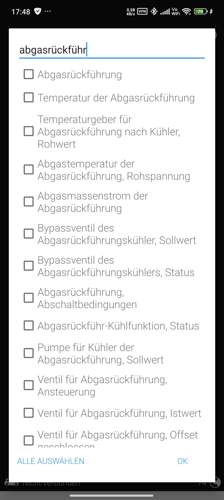

Erstelle mal eine Logdatei mit Drehzahl und Differenzdruck über das ganze Drehzahlband mit Vollgas ebenfalls.
Damit kann man besser sehen wie es dem dpf geht.
Außerdem kann es auch an deiner Software sein mit dem Agr Off. Wenn das schlecht gemacht ist, dann kann es sehr wahrscheinlich davon kommen. Zum log kannst auch mal dein Agr Ventil mit loggen ob es wirklich zu ist. Vor allem im kalten Zustand.
Danke für dein Hilfsangebot. Habe morgen eine längere Fahrt vor mir in dem ich alles loggen könnte. Kalt bis warm und Vollgas. Macht eine 150km Sinn bei einem Log oder wäre das zuviel?
Ach und wenn du mir noch einen Tipp geben könntest welche Haken gesetzt werden sollten, siehe Bilder. Gibt doch be Menge solcher Livedaten im MSG. Ich nehme an im Menü "Livedaten" richtig zu sein oder?

150km Logfahrt finde ich bissl wenig. Es sollte doch ein voller Zyklus drinnen sein.
Du stellst das nicht über die Livedaten ein bei OBD, sondern über Diagramme. Ist ziemlich scheiße gelöst, weil man das nicht vorbereiten kann und zusätzlich die Liste nicht filterbar ist, sondern nur scrollbar. Plane da +15minuten vor der Fahrt ein zum einstellen.
Ich würde folgendes loggen
1. Differenzdruck
2. Kilometer seit...
3. Ruß Gemüse
4. Ruß berechnet
5. Luft Soll und Luft Ist (Auf die Einheit achten!)
6. Geschwindigkeit und Drehzahl
7. Abgastemperatur Sensor 3
8. Zum AGR kann ich nix sagen
Optional wenn man schon ne Logfahrt macht, Einspritzmengen-Abweichung.
In den 150 km reicht das völlig.
Die 3 Szenarien einmal locken ink Ventil der Abgasführung Istwert. Hoffe das ist der richtige sollte von 0-100% gehen.
Im Vdcs sieht das alles etwas anders aus. Aber solange die die ganzen Werte als Tabelle hast ist alles gut
