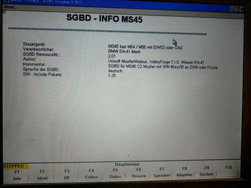

Hallo, Ich habe meinen gereinigten DPF jetzt wieder verbaut. Jetzt versuche ich das System zu erklären das er neu ist. Ist aber das erste mal das ich mit Tool 32 arbeite.
Mein Problem ist das ich die Adresse vom sgdb das ich über inpa raussuchen soll nicht finde.
Ich habe einen 520d vfl.
Gibt es da noch einen andere Möglichkeit die Adresse zu finden?
Probier mal in Toolset d_motor anstatt der sgbd. Bei mir geht das immer.
Ansonsten findest Du sie in Inpa im Motorsteuergerät unter F1 Info, Steuergerätebeschreibungsdatei (sgbd)
Hallo. Mit d_motor habe ich es schon versucht. Bekomme da aber nur ne Fehlermeldung.
Habe mal ein Foto gemacht von der Anzeige Info F1.

Danke.
Das hatte ich schon so weit verstanden. Nur ich finde nirgends die Datei die ich bei tool32 verwenden soll.
Wenn ich bei Motor mit F1 die Info Aufrufe bekomme ich das Bild wie oben schon gepostet.
Aber da sehe ich keine Datei.
Gibt es nicht eine andere Möglichkeit die Datei raus zu finden?
Oder mache ich sonst etwas falsch?
Bist du ganz sicher, dass die Verbindung mit deinem Fahrzeug auch geklappt hat? Also nicht die Steckverbindungen sondern ob du auch wirklich eine digitale Verbindung aufgebaut wurde zwischen PC und Auto.
Ansonsten kann dir das Programm auch keine DDE Datei anzeigen welche du für Tool brauchst.
Lies man mit I**a den FS aus. Dann steht’s oben links
