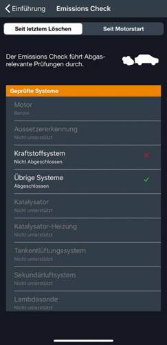

Kann mir bitte einer sagen warum das Kraftstoffsystem nicht abgeschlossen ist?
@FuOnUn10 schrieb am 3. August 2020 um 02:56:45 Uhr:
Hast Du da ein Fehler gemacht ? Benziner ?
Nein w203 Diesel

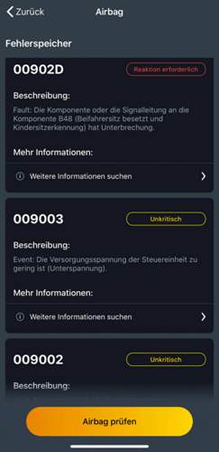

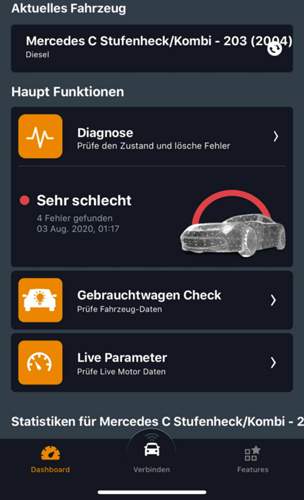

Hab noch ein Phänomen mit dem Airbag. Bekomme es nicht gelöscht. Habe Sicherung 41,42,45,49 rausgezogen. Hat nichts gebracht.
Batterie für eine Nacht abgeklemmt. Hat nichts gebracht.
Diese App regt mich langsam aber sicher auf. Pro auslesen dauert es ca. 10 min. Mach das mal 3 mal, ist ne halbe std. Weg!
.jpg
Was hat das mit diesem Thema zu tun?
@FuOnUn10 schrieb am 3. August 2020 um 12:16:40 Uhr:
Nein w203 Diesel
Kauf Dir ein anderes Diagnosegerät. Sicherheitsrelevante Fehler bekommt man auch nicht durch Sicherung ziehen gelöscht.

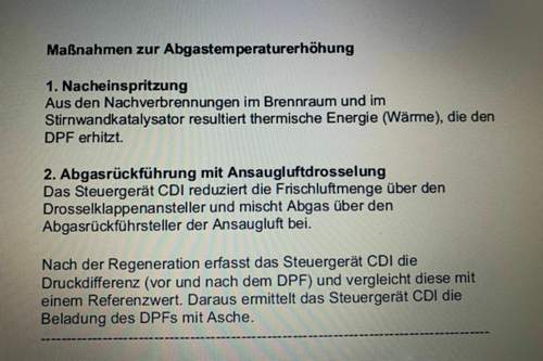

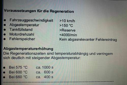

Nach meinen Recherchen, kann man über die Drosselklappenstellung die bei der Regeneration angesteuert wird auch erkennen, wann es losgeht.
Die Drosselklappe wird über ein Plus Signal angesteuert. Wenn man die LED an das Plus Kabel anschließen tut, müsste das auch funktionieren.
Ich rede jetzt vom W203. Ich weiß das ist ein W204 Beitrag.
Was sagt ihr dazu?
Das Steuersignal hat 5 Volt, da würde ich mal von ausgehen das das Signal dadurch verfälscht wird.
Dann müsste eine 5 Volt LED (s. Foto) passen, wenn ich vom Drosselklappen plus Signal ran gehe?
@FuOnUn10 schrieb am 6. August 2020 um 15:20:13 Uhr:
Die sollte gehen, nur das Sie nicht Blinkt.
Das wäre ja egal

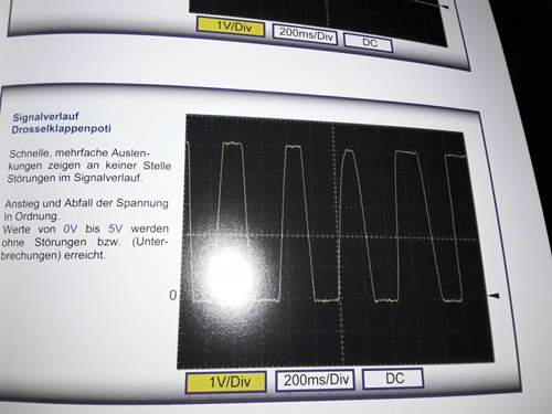

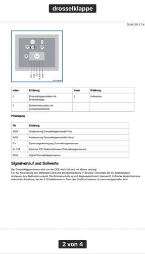

So habe ein Datenblatt gefunden mit den Einzelheiten bezüglich Ansteuerungensignal oder Spannungsversorgung.
Ich habe mir eine Led gekauft mit 5 Volt. Ich wollte die LED an das Ansteuerungssignal plus klemmen, weil die Drosselklappedarüber sein Befehl bekommt.
Logisch oder ist was zu beachten?
Gib’s noch Ergänzungen?
Ich glaube das ist eine Sache die Du ausprobieren musst, evtl. wird auch das Signal durch die LED verfälscht.
