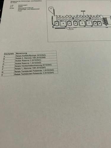

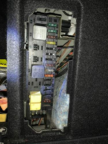

Bei mein W203 ist es denke ich das Relais „E“ für die Heckscheiben Heizung. Werde es ausprobieren.
Hatte es bei eingeschaltetem Heckscheiben Lämpchen, das Relais herausgezogen in der Hoffnung die Lampe würde ausgehen. War nicht der Fall. Erst als ich die Sicherung gezogen habe ging die Lampe für die HSH aus.
Habe recherchiert und bin mir da jetzt sicher. Jetzt noch alle Kabel verlegen/verlöten. Bin mal gespannt.

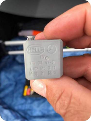

Moin,
in einer C-Klasse S204 MJ 2013 ist‘s dieses Relais, bei mir baugleich mit dem der Sitzverstellung.
Viele Grüße...

Beim 203er ist diese Aktion fürn Poppes, da der 203er die Ansteuerung der Heckscheibenheizung noch nicht hat. Das machen erst die 204er mit den Euro 5 Dieselmotoren. Also erst ab OM651. Der OM646 macht das nicht.
