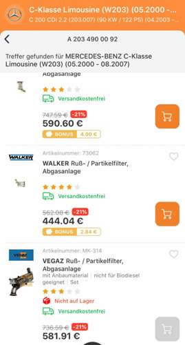

Ps. Mein Partikelfilter ist durch. Kennt ihr einen Hersteller den ich kaufen kann ohne direkt bei MB 1200€ hinzublättern?

Wenn er nur voll ist, aber ansonsten noch intakt, würde ich ihn professionell reinigen lassen. Das ist weniger teuer und funktioniert auch wenn man es von einer entsprechend spezialisierten Firma machen lässt. Es gibt hierfür schon einige Firmen, da ist bestimmt auch in deiner Region was dabei. Einfach mal suchen.
Regeneration kostet ca. 400€ mit Transport.
Ein „neuer“ kostet ca. 400-550€.
Da ist die Frage ob intakt oder nicht. Habe es 2 mal mit DPF Reiniger von Pesto behandelt. Da geben die DPF Reinigungs Firmen keine „Garantie“

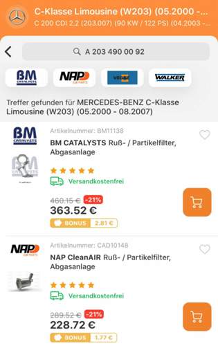

Ein neuer für 400-500€ kann aber nur ein Billigteil sein, das keine lange Zeit halten wird. Lies dich mal durch dir verschiedenen Foren, die leute die es mit einem billigen Aftermarketteil probieren, sind meist nicht besonders glücklich über ihre Entscheidung.
Edit: Wenn kein Originalteil von MB, dann käme für mich nur der Hersteller des OEM Teils in Frage. Vllt weiß hier ja jemand von welchem Hersteller MB die DPFs zukauft. Und dann könntest du mal schauen ob das preislich attraktiv ist. Da MB gerne mal 100% drauf haut wäre es zumindest eine Überlegung wert.
habe einige Angebote im Anhang .
