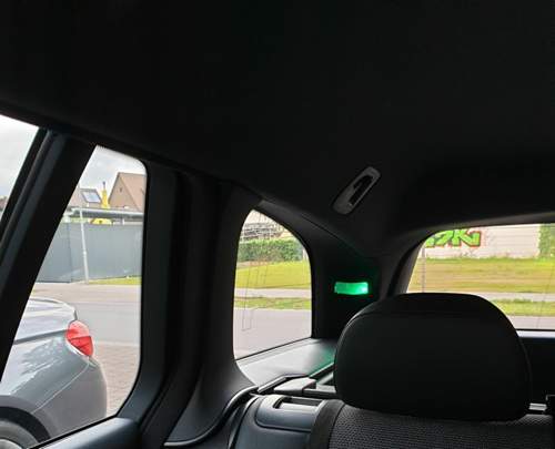

So es ist Vollbracht der MT. Kollege T-Age80 hat eine DPF Überwachung in seinen Wagen montiert.
Die Diode hat er von mir bekommen da ich meinen Wagen gegen einen Umweltfreundlichen Benziner mit weniger Leistung und Doppelten Verbrauch eingetauscht habe .

Die vorgefertigte Diode, eingebaut in der Lampe mit ca.1,20 Kabel von oben durch das Loch der Verkleidung hineinführen. Nimm einen längeren Draht und binde da das Kabel fest, dann kannst es von oben gut durchfädeln. Du kommst irgendwo in der Nähe vom Rücklicht innen runter.
Du musst nix zulegen oder abbauen.
Anklemmen wie schon hier beschrieben. Am Relais das + Kabel anlöten und für die Masse ist hinter den Sicherungen ein Massesammelpunkt.

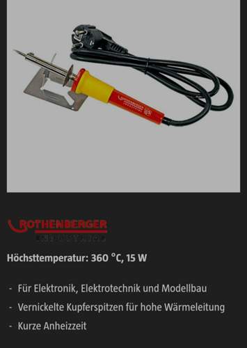

Das ist das Teil... mir ist bewusst, dass das kein Profi Gerät ist - ich dachte für diesen Zweck sollte es genügen. Scheint nicht so

Dann werde ich wohl nen anderen Lötkolben besorgen.
Eine entspannte Woche wünsche ich 😉
Besorge dir lieber gleich eine Lötstation, ich habe neben meiner guten Weller-Station auch eine günstige Basetech ZD-99 aus früheren Zeiten (Ausbildung) die hat 48W und kostet grade unter 20€. Die ist für die hobbymäßigen Arbeiten aber ausreichend dimensioniert.
Lag tatsächlich an der zu geringen Leistung des Lötkolben... anderer Lötkolben und nun läuft das Lämpchen 😉
