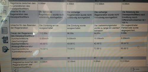

Habe jetzt meine Anzeige umgebaut. Vielleicht interessant für S204 Besitzer mit OM 651.
Die Lösung mit Kofferraumlampe gefiel mir am Besten.
Anzuschauen in den beiden Youtube Filmchen.
Habe noch LEDs übrig, weil man diese nicht einzeln bekommt.
Sie haben bereits in der Leitung den passenden Widerstand für 12V-14V.
Bei Interesse bitte PM melden.
Habe mit 3mm Bohrer vor gebohrt und anschliessend mit 5mm.
Zu besseren Reflexion noch einige Stückchen Alufolie dran geklebt.
Ich habe sie mit dickflüssigem Sekundenkleber befestigt und einige Stunden abgewartet.
Dieser patentierte Verschluss ist einmalig, der Beste Sekundenkleben den ich je hatte.
Über SD erfuhr ich die Geschichte meines DPFs VOR dem LED Zeitalter.
Ja, die LED ist für OM651 sehr nützlich, egal in welcher Ausführung.

Kurzes Update meinerseits: nachdem ich jetzt heute morgen zum 3. Mal mein Blaulicht im Rückspiegel erblickte, finde ich interessant, dass zwischen den Regenerationen jeweils fast auf den KM genau 400 km lagen.
Nachdem ich heute morgen wieder abbrechen mußte, da ich mein Ziel erreicht hatte, wurde die Regeneration heute Abend bereits kurz nach Abfahrt direkt wieder fortgesetzt.
Ich habe die Diode seit 14 Tagen und bereits 1500km zurückgelegt und bei mir ging noch nichts an.
90% Autobahn
