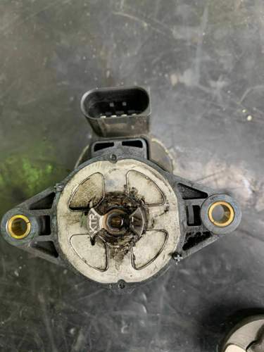

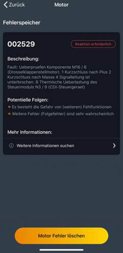

Also ich habe die Ansteuerung der Drosselklappe angezapft und eine 5V LED angebracht.
Fazit: das Steuergerät meckert! Das hatte mein Elektriker vorhergesagt, dass das eintreffen könnte.

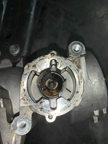

Also ich hab es von meinen elek. Vermessen lassen ob es wirklich eine 5V LED ist, und sie ist eine 5V LED. Das Problem ist hierbei der Widerstand. Das Steuergerät meckert. Hatte danach nur Probleme mit der Drosselklappe die vorher funktioniert hat. Hab das Ding komplett so weit mir möglich war zerlegt und gereinigt. Konnte nichts feststellen. Elektrisch gesehen kann man nichts großartig zerlegen. Scheint über eine magnetische Scheibe angetrieben zu werden. Das Ding ist versiegelt. Habe es an das Anschlusskabel angeschlossen und vermessen. Der Widerstand in ihm betrug ca. 1074 ohm. habe beide Kontakte aneinander gehalten. Also elektrisch denke mal i.o.
Alles zurückgebaut und Sicherungen gecheckt. Fehlerspeicher gelöscht und Probefahrt inkl. Regeneration positiv abgeschlossen. Seit dem kein Fehler mehr bezüglich der Drosselklappe/CDI Steuergerät.
Nie wieder rumspielen an der Elektrik! Habe mir trotzdem über eBay eine gebrauchte Drosselklappe gekauft für 60€ (beim freundlichen ca. 400€ 🙁
Lieber eine in Reserve habe. Ist nicht leicht eine „gute“ gebrauchte zu ergattern.
