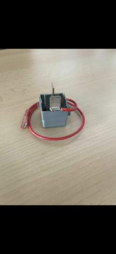

Super mich interessiert nur an welchem pin von dem heckscheiben Relais muss ich anlöten.
Sind ja 4 metallpins An dem Relais.
Wie auf dem Foto.
Servus ich habe den Kontakt an die 87 gelötet ist der einzige Kontakt der Quer ist und das andere Kabel auf Masse am Fahrzeug,selbstverständlich alles ordentlich verbunden.
Jetzt leuchtet bei mir dauerhaft die led sogar wenn das Auto aus ist wo liegt der Fehler.
Relais scheint ok da ich es höre wenn ich die Heizung ein uns aus schalte.
Kann mir einer helfen?
