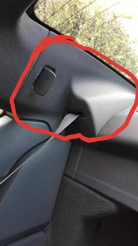

Ich hab mir das mit der Fondbeleuchtung im Dach jetzt mal näher angeschaut und das Licht ausgeklipst. Grundsätzlich wäre es m. E. machbar da eine LED zu platzieren. Das Problem ist allerdings wie befürchtet, da mit dem Kabel hinzukommen.
Weiß zufällig einer ob man wenn die im beigefügten Bild markierte Abdeckung entfernt wird, man dann da ein Kabel runter zum Relais legen kann? Und falls ja, wie ich die wegbekomme? Die Torx-Schraube hinter dem Airbagschild hab ich schon entfernt, aber weiter bin ich dann nicht gekommen. Man kann das Teil zwar vorne etwas anheben aber mehr auch nicht :-(
Von der Stelle aus hätte ich dann die Hoffnung das Kabel mit einem Draht unter dem Himmel bis zur Leuchte durchzubekommen.
Ansonsten müsste ich doch die Variante von wbenz gehen und die LED nach vorne legen. Da wäre meine Idee dann die Lampe in den Aschenbecher neben meinem Kontrolllicht/Schalter für die Standheizung zu platzieren.
@wbenz Vielen Dank für den Hinweis zu Deinem damaligen Beitrag. Mußtest Du für den Übergang vom Kofferraum zum Innenraum (Schweller) das Sitzkissen der Rückbank ausbauen?
C204 Seienverkleidung hinten rechts
@MBCL203 Nein, Kabel habe ich zwischen metallener Querstrebe und "Hutablage" nach links eingezwängt (bei umgelegter Rücksitzbank). Und von dort zwischen der linken senkrechten Sitzwange hinter die Gummileiste am Dach entlang der Fenster gelegt, die dann durchgehend bis zur A-Säule reicht. Ist ja beim Coupe relativ einfach.
Grüße wbenz
@wbenz schrieb am 16. März 2019 um 21:34:38 Uhr:
Grüße wbenz
Da liegt dann doch der Unterschied zum C204, denn da ist hinten ja fest verglast und auch eine B-Säule vorhanden. Da werde ich dann doch den Weg untenrum versuchen, da ich ja auch zur Mittelkonsole will.

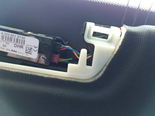

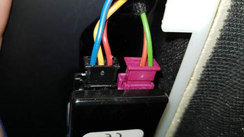

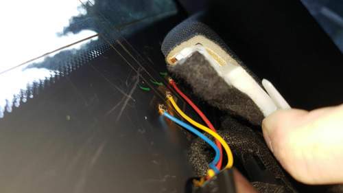

ich hab mir das jetzt heute nochmals an meinem Coupe angeschaut und denke jetzt, da ja keine 20cm von der Fondleuchte entfernt der Anschluss der Heckscheibenheizung über den Antennenverstärker erfolgt, warum also nicht direkt da abzapfen?
Ich konnte bereits herausfinden, dass das rote Kabel am schwarzen Stecker die Plusleitung für die Heckscheibenheizung ist. Meine Idee ist also, da jetzt über einen Stromdieb die Leitung anzuzapfen und die LED (blau) direkt in die Fondleuchte zu integrieren. Die Masse würde ich dann vom Kabel der Fondleuchte abgreifen. Was meinen die Experten/Elektriker zu der Idee? Die Stromdiebe sind ja glaub ich in Fachkreisen nicht so beliebt.
Ich würde mir dazu die im Anhang gezeigten Teile besorgen (0,5-1,5mm) sollten ja passen, oder?
Dann noch ne andere Frage an die Spezialisten: ich hatte versucht den schwarzen Stecker abzuziehen, doch das ist mir leider nicht gelungen. Ich schätze mal da gibt es einen Trick, da der irgendwie gesichert ist. Hat da einer einen Tip für mich (ich hatte die Hoffnung, dass ich evtl. ein Kabel noch mit reinstecken könnte).
Wie ihr an meiner Fragestellung erkennen könnt, bin ich kein Elektriker und hab auch wenig Erfahrung in der KFZ-Elektrik und bin da eher vorsichtig. Ich komme aus der IT und habe bisher eher an PCs "gebastelt".
Schon mal vielen Dank für Eure Rückmeldungen!

Links vom Stecker wie auf dem 3. Foto würde ich einen dünnen Schraubendreher wie bei den Feinmechanikern stecken und versuchen nach innen (nach rechts) eine mögliche Rastnase zu verschieben.
Vom Stromdieb halte ich nicht viel, aber da die LED so wenig Strom nimmt ca. 20mA so wäre das auch vertretbar wenn keine Stromquelle für einen Lötkolben in der Nähe des Fahrzeugs vorhanden ist. Auch für Testzwecke ob es überhaupt funktioniert.
Ansonsten würde ich die Isolierung auf einer Länge von 4-5mm weg schmelzen und dort eine Lot Kugel setzen.
An der Kugel dann die LED + Leitung angelötet.
Habe vor 18 Jahren eine Standheizung von Eberspächer eingebaut, alle Anschlüsse gelötet und nie Kontaktprobleme bekommen. Sie funktioniert noch heute.
