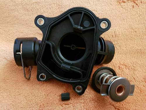

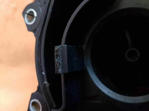

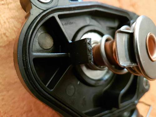

Habe mir am Samstag mal die Zeit genommen und das Hauptthermostat getauscht.
Probleme gabs schon beim Ausbau, da der Schlauch zum Kühler auf dem minderwertigen Kunststoff des Thermostatgehäuses so fest klemmte, dass er nur noch mit zwei Schraubendrehern ab gehebelt werden konnte. Das Thermostat selbst bestand dann aus 3 Teilen. Der Ventilteller mit der Wachspatrone steckte noch im Motor, eine der abgebrochenen Haltenasen schwamm im Kühlwasser und das Gehäuse selbst. Die zweite Haltenase war nicht mehr aufzufinden. Und das nach noch nicht einmal 6 Monaten.
Hersteller ist übrigens MotoRad. Qualität im Vergleich zum Original echt unterirdisch. Da zeigt sich wieder: wer billig kauft, kauft 2 mal.
Bin gespannt, wie lange das originale jetzt halten wird.
Defektes Thermostat
Abgebrochene Haltenase
Miese Qualität
Genau das selbe Ding auch von MotoRad hatte ich auch drin. Völliger Müll. An dennKW Schläuchen muss man immer bissl rum ruckeln, bis die abgehen.
man sieht ja quasi die schlechte Qualität an den Bruchstellen.
