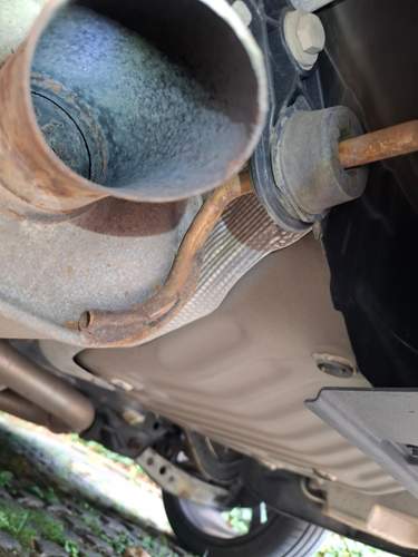

Hast du Ruß hinten am Auspuff?
meiner hatte auch immer fleißig regeneriert und ich hatte trotzdem 6,5 mio Partikel und bin Haus hoch durchgefallen.
einfachster Weg....schau dir die Endrohre vom Auspuff an....ist da auch nur eine Spur schwarz / Ruß drin zu sehen...dann brauchst du auf jeden Fall ein neuen DPF. Ansonsten mal messen lassen. Die regelm. Regeneration ist leider keine Garantie & ich bin damals auch sehr lange gefahren, bis ich auffüllen musste.

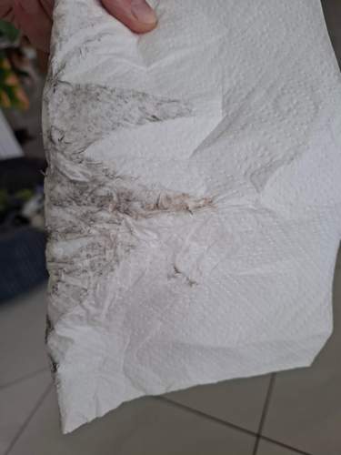

Desweitern habe ixh eben mal mit einem weißen Zewa die Auspuffinnenwand ordentlich abgerieben. Wie Ihr seht so fest das das Papier sich anfängt aufzureiben
Was ist eure Einschätzung bei dem Bild.

Bild vom Auspuff? So würde ich sagen...schaut nach Ruß aus😢
Kommt gleich, muss es komplett weiss bleiben?

Danke für Eure Einschätzungen.Habe eben mal Ad Blue nachgefüllt und es waren 10, 5 Liter.Desweitern habe ixh eben mal mit einem weißen Zewa die Auspuffinnenwand ordentlich abgerieben. Wie Ihr seht so fest das das Papier sich anfängt aufzureibenWas ist eure Einschätzung bei dem Bild.
Also bei meinen 9 Mio. war das Tuch dreimal so schwarz. Aber keiner wird tatsächlich sagen können, ob das passt oder nicht. Eventuell im Laufenden Betrieb Tuch drüber und Durchblasen lassen. Da sollte dann tatsächlich nicht viel abbekommen.
Tipp: ein Tripp auf der Autobahn macht es wenn nur noch schlimmer, also gar nicht erst den Sprit verblasen.

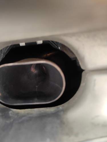

Habe mal ein Bild vom Endrohr meines GSi gemacht. Km stand 82 Tkm. Wenn ich mit dem Finger, einmal im Kreis im Endrohr wische, ist der Finger minim dreckig.
