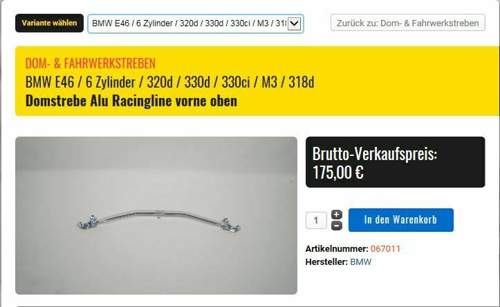

Bei dem Thema Domstrebe gehen die Meinungen ja sehr auseinander. Hab bei mir das Eibach Pro Kit Sportfahrwerk mit den B8 Bilstein Dämpfern drin, fährt sich echt sehr gut damit der Wagen. Eine aus Carbon (Performance) ist ja fast nicht mehr zu bekommen, dann Alu oder Stahl?
Es gibt eine von Wiechers aus Alu mit Carbon Mantel. Die sieht schon mal gut aus. Meint Ihr so eine Dom Strebe würde das Fahrverhalten (Einlenken, Steifigkeit) noch etwas verbessern, wer hat damit Erfahrungen gemacht?

Danke für den Tipp. Bei individual Cars habe ich mir damals mein M3 Sportlenkrad Lenkrad für einen guten Preis von 350.-Euro gekauft. Für den Preis kann man auch die von Wiechers mit Carbon Coating nehmen.
Ich baue mir wohl eine normale aus Stahl ein. Was halt Ihr von der von Drift King die wird außen jeweils an 3 Stellen verschraubt kostet 79 Euro.
