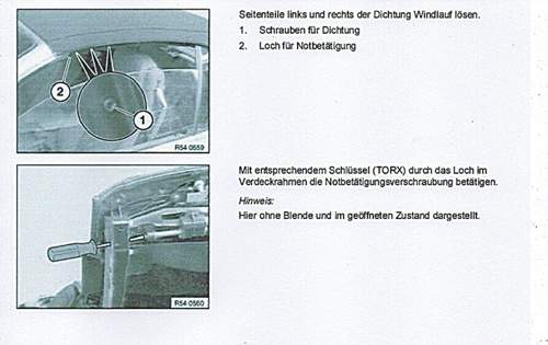

Notbetätigung Verdeckverschluss (Laut BMW-T*S):
Seitenteile links und rechts der Dichtung Windlauf lösen (jeweils 3 Schrauben).
Dahinter befindet sich ein Loch für die Notbetätigung.
Mit entsprechendem Schlüssel (TORX) durch das Loch im
Verdeckrahmen die Notbetätigungsverschraubung betätigen.

Hallo nochmal,
das führte leider auch nicht zu Erfolg, da es die gleiche Notöffnung ist wie diese über dem Innenspiegel.
Hat der Zylinder über dem Winlauf evtl. etwas damit zu tun?
Offensichtlich löst der Haken auf der Fahrerseite wohl nicht, wird dieser mit Seilzug , elekt. oder hydraulisch betätigt ?

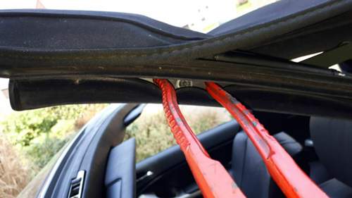

Also weder mit der Betätigung in der Mitte ( 4 mm Inbus ) noch an der Betätigung über der Fahrerscheibe ( Windlauf - T30 Torx ) lässt sich die linke Verdeck-Seite öffnen. Rechts entriegelt problemlos.
Welche große schwarze Blende meinst du?
Bei elekt. Betätigung dreht sich die Not-Entriegelung oben und an der Seite.
Es beindet sich hinter dem Windlauf links und rechts im Verdeckrahmen ziemlich weit vorn ein kleiner Zylinder, der bewegt sich bei elekt. Betätigung auf der rechten Seite, links der Zylinder allerdings nicht.
Ich habe beide Notentriegelungen bis zum Anschlag verdreht, links bleibt das Verdeck trotz allem bombenfest in der Verankerung, da bewegt sich nichts.
Ein sachdienlicher Bildlink hierzu: https://i.ebayimg.com/images/g/IvcAAOSwEMxa655d/s-l1600.jpg
Der von mir erwähnte Zylinder gibt dann wohl nur eine Art Vorspannung ...

Ich möchte hier kurz aus der BDA zitieren (Verdeck Notverriegeln):
"Durch Drehen im Uhrzeigersinn wird der Schließvorgang fortgesetzt. Es sind ca. 50 Umdrehungen für den Schließvorgang erforderlich".
Somit sollte sich die Verriegelung nach ca. 50 Umdrehungen gegen den Uhrzeigersinn geöffnet haben. Gruß
Wenn ich die normale elekt. Betätigung nutze, dreht sich wie bereits erwähnt der Motor dort wo der (4 mm Inbus) sich befindet und die Welle an der Seite (Torx T30) ebenfalls komplett in jede Richtung öffnen & schließen. Und Ja es dreht sich verdammt schnell, also 50 Umdrehungen in jede Richtung das kommt gut hin.
Ich denke einfach das sich etwas verklemmt haben muss, nur wie kommt man dort heran?
Es muss doch die Möglichkeit geben, den Mechanismus manuell zu lösen, da man beim geschlossenen Dach nirgends heran kommt.
Es muss doch User geben die dieses Problem schonmal hatten, oder bin ich tatsächlich der Erste ?
