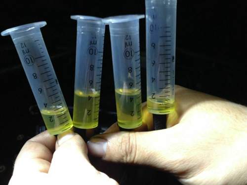

Injektoren umgebaut.... der Wagen startet nach wie vor nicht.
Habe wieder eine Rücklaufmessung gemacht.
Bild anbei....
Ich würde fast davon ausgehen, dass es nichts mehr mit der Dieselzufuhr zutun hat. Obwohl der Motor mit Starterspray läuft...

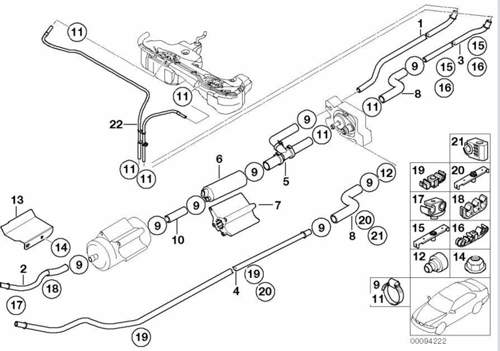

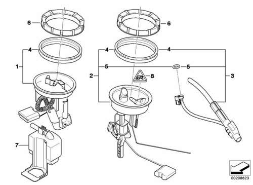

Hörst du die Pumpe im Tank und die Pumpe unter dem Fahrersitz ?
Wieviel Diesel ist auf der linken und rechten Seite ? (Inpa prüfen)
Kraftstoffpumpe-im-tank
Vorfoerderpumpe

Das führt leider hier zu nichts, da du das ganze System einfach nicht verstehst. Der Druck sinkt nicht wegen der Injektoren. Die Pumpe im Tank pumpt nur Sprit von Tank 1 in Tank 2. Das ist scheissegal ob die geht oder nicht in deinem Fall. Ich habe komischerweise noch nie den Vorförderdruck in INPA gesehen. Das die Glühkerzen nicht gehen, merkst du bei diesen Temp. absolut überhaupt nicht.
Hier muss ich aber dazu sagen wenn der Tank nicht voll ist dann ist die Pumpe im Tank wichtig!!!
Denn die Pumpe befindet sich in einem Schwalltopf wenn die ausfällt dann hat die Saugstrahlpumpe keine Funktion mehr und der Schwalltopf ist dann leer.
Bei wennig Krafstoff im Tank und Bergauffahrt kann es probleme geben wenn die Pumpe im Tank versagt.
Und bei der Vorförderpumpe wenn aus fällt kein Motorstart mehr möglich.
Ist hier aber nicht der Fall.
