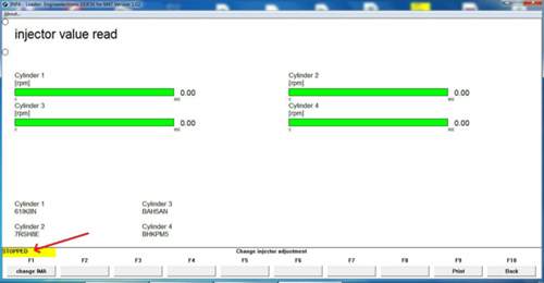

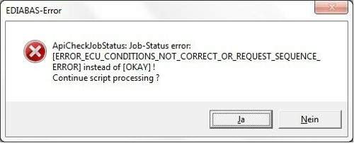

@dseverse schrieb am 11. Oktober 2015 um 16:05:09 Uhr:
Zündung auf 2. reicht
geht nicht...
schicke gleich die Fehlermeldung...
Also Zündung auf 2
ich wähle in INPA den Punkt IMA Adjustment.
Dann kommt die Fehlermeldung auf dem ersten Bild.
Diese kommt immer wieder bis ich auf nein Klicke.
Dann steht der Status auf stopped.
Wenn ich versuche den Motor zu starten und dann auf Ja klicke, dann kommt kein Fehler und Status ist running.
Aber so ist ein codieren nicht so einfach möglich...

@KillMe3 schrieb am 11. Oktober 2015 um 16:36:24 Uhr:
Also Zündung auf 2
Das liegt an der Software !!!
Hab gesagt da stimmt was nicht!!!
möglich...
