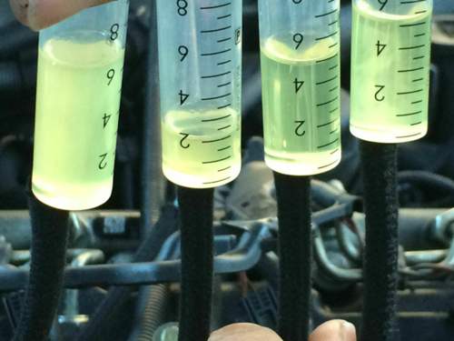

Das nächste wäre vielleicht mal eine Rücklaufmengenmessung durchführen.
Werde ich am Montag oder Dienstag in Angriff nehmen.
Habe aktuell keine Leitungen da.
Wobei dseverse eigentlich Recht haben könnte, Der Wagen würde vermutlich starten, wenn ein oder zwei Injektoren spinnen.
Aber besser als in die Glaskugel schauen...
Wenn über die Rücklaufmengenmessung zuviel Diesel entweicht wird auch kein Raildruck aufgebaut.
Normal müsste der vorher auch schon wenn er warm war Startprobleme gehabt haben.
Soviel kann gar nicht zurücklaufen das er deshalb nicht starten würde. Also ich tippe immer noch auf den Sensor.
dseverse, wenn du mir noch sagst welchen, ist alles gut... dann werde ich es testen...

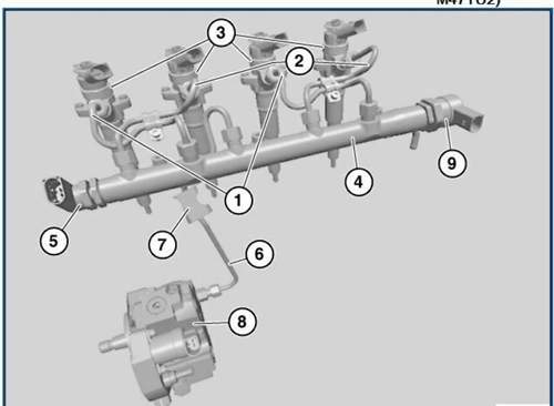

Ja, aber ich habe verstanden das er den Stecker am Common Rail abgezogen hat. Das führt definitiv dazu das der Motor keinen Mucks macht.
Hier nochmal ein Bild
M47
Richtig,
ich habe die 5 und die 8 zusammen und einzeln abgezogen.
Macht leider keinen Unterschied.
@KillMe3 schrieb am 27. September 2015 um 21:00:35 Uhr:
Richtig,
Was steht den im FS jetzt aktuell drin ?
Und vor allem wie willst du den Raildruck bei Zündung aus sehen wenn keine Kommunikation zum SG ist.
Was ist mit Nummer 9 Druckregelventil ?
Der Raildruck wird vom Druckregelventil eingeregelt und vom Raildrucksensor überwacht.
Wollte ich auch schon fragen, warum er sich die 9 noch nicht angeschaut hat...
die 9 habe ich auch abgezogen, aber dabei ist mir aufgefallen, dass die Inlinepumpe nicht mehr läuft.
Deswegen macht die 9 wenig Sinn.

So, habe die Messung durchgeführt.
Das Ergebnis ist im Anhand ersichtlich...
Was ist eure Meinung dazu?
