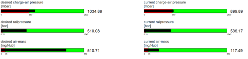

Folgende Werte habe ich wenn ich versuche den Wagen zu starten:
Railpressure
Wenn ich wieder auf Zündung zurückstelle oder aus mache, sinkt der Raildruck rapide bis auf 0

Hochdruckpumpe ok, da beim Starten zwichen 500 und 550 Bar erreicht werden
Railstange samt Sensoren ok, da getauscht und keine Änderung.

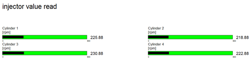

Besteht die Möglichkeit per INPA die Injektoren zu testen?
Habe hier eine Messung namens Injektor Value Read:
Injektor-messung
Wird kein Injektorfehler sein sondern bestimmt ein Fehler mit einem der Druckregelventile denke ich. Gleicher Fehler kommt auch bei Inlinepumpe defekt. Dann springt der Wagen auch nicht an.

Danke für deine Einschätzung, aber wie kommst du darauf, dass es kein Injektorfehler ist?
Welches Ventil oder welchen Sensor müsste ich mir ansehen?
Die von der Railstange sind meiner Meinung nach ok.
Die Hochdruckpumpe hätte noch einen Sensor... wie kann ich diesen testen?
Habe an der Railstange auch den Sensor abgezogen, sodass das Steuergerät die 520 Bar annimmt, und freischaltet, aber hat auch nichts gebracht.
Vielen Dank und viele Grüße
Wenn du den Sensor am Common Rail abziehst, nimmt das Steuergerät gar nichts an. Meiner startet dann nicht. Ist mir passiert als ich die Injektoren getauscht habe.
Es müssten ja alle Injektoren defekt sein, damit er nicht startet und bei Injektoren gibt es noch viele Graustufen dazwischen. Die laufen eher beschissen als gar nicht 😉
