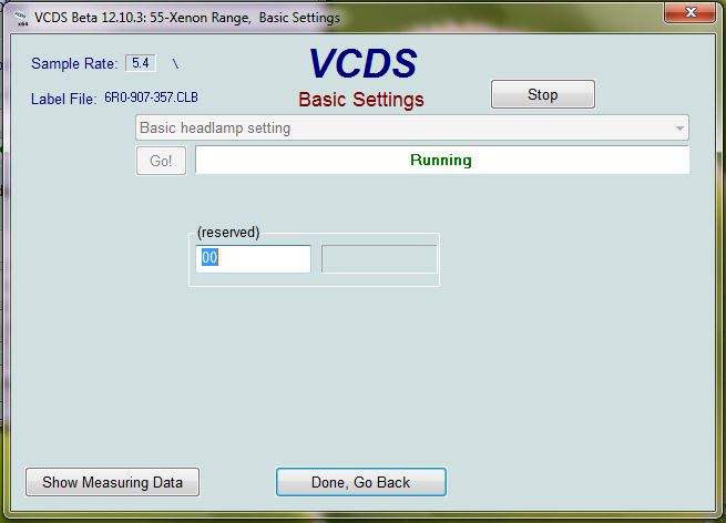

Hallo Klaus,
könntest du kurz beschreiben wo die Funktion Grundeinstellung im VCDS zu finden ist?

Habe aber für Dich eben grad noch zwei Screenshots gemacht, damit Du es besser erkennst.
Bild 1:
Verbindung mit dem Steuergerät 0x55 (LWR).
Dort ist im rechten Teil der Button "Grundeinstellung - 04".
Bild 2:
Aus dem Pull-Down-Feld "Grundeinstellung Scheinwerfer" auswählen und auf Start klicken.
Nachher dann "Grundeinstellung quittieren", und die Scheinwerfer fahren wieder auf normalen Modus zurück.
Bild 3:
So sieht es dann aus, während der Grundeinstellung.
PS: Zwischendurch erscheint bei mir eine Fehlermeldung im KI "AFS-Fehler", oder so ähnlich. Das hat aber bei meinem Wagen keine Auswirkungen. Auch der Fehlerspeicher bleibt leer.
Viel Spaß 😁
Gruß Klaus.
