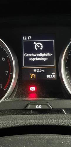

Hab es heute mal mit VCDS Probiert.
Adresse 01: Motorelektronik Labeldatei: DRV\04E-907-309-V1.CLB
Steuergerät-Teilenummer: 04E 906 027 CJ HW: 04E 907 309 AF
Bauteil und/oder Version: 1.2l R4 TSI H21 7798
Codierung: 0119003223241D082000
Betriebsnummer: WSC 01357 011 00200
ASAM Datensatz: EV_ECM12TFS01104E906027CJ 001005 (VW37)
ROD: EV_ECM12TFS01104E906027CJ.rod
VCID: 6ED41F2DB14BCE3673-803A
2 Fehlercodes gefunden:
17149 - Codierung/Varianten der Steuergeräte im Antriebsstrang prüfen
P1647 00 [175] - -
Warnleuchte EIN - bestätigt - geprüft seit letzter Löschung
Umgebungsbedingungen:
Fehlerstatus: 00000001
Fehlerpriorität: 2
Fehlerhäufigkeit: 7
Kilometerstand: 37765 km
Datum: 2018.02.17
Zeit: 11:51:13
Motordrehzahl: 0.00 /min
Normierter Lastwert: 0.0 %
Fahrzeuggeschwindigkeit: 0 km/h
Kühlmitteltemperatur: 3 °C
Ansauglufttemperatur: 5 °C
Umgebungsluftdruck: 1010 mbar
Spannung Klemme 30: 11.732 V
Verlernzähler nach OBD: 40
Massenstrom über Drosselklappe: 0.0 kg/h
Mittlere Einspritzzeit: 0.000 ms
Betriebszustand Motor: Leerlauf
Betriebszustand Motor-Test_Program_Channel 87: 5
18875 - Schalter für GRA (E45)
P0568 00 [032] - unplausibles Signal
Sporadisch - unbestätigt - geprüft seit letzter Löschung
Fehlerpriorität: 2
Fehlerhäufigkeit: 1
Datum: 2018.02.17
Zeit: 11:51:12
Readiness: 0110 0001
Komischerweise geht der Begrenzer, die GRA aber nicht😕
