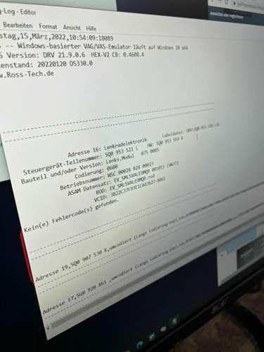

Kann mir bitte jemand helfen? Habe eben noch versucht das mit VCDS nachzuvollziehen aber ich finde das entsprechende Steuergerät nicht. Die 16 (Lenkradelektronik) ist laut Gateway angeblich nicht verbaut, darunter hätte ich aber die GRA vermutet…? Habe leider nur ein „altes“ VCDS, Funktionsumfang beim 2019er Fahrzeug ist also sehr eingeschränkt…

Also: Ich habe die GRA über MFL nachgerüstet, das Fahrzeug hatte bereits vorher MFL, aber eben ohne die entsprechenden Tasten. SWAP-Code ist vorhanden aber laut VW "ging es halt nicht". Schleifring musste nicht ersetzt werden weil MFL bereits vorhanden war. Laut Anleitung, die dem Nachrüstsatz beilag, ist es bei dem Fahrzeug ebenfalls Pin 5 und es wäre gemäß der Anleitung auch möglich, dass die Leitung bereits vorhanden sei - in Pin 5 war auch was drin, deshalb habe ich kein Zusatzkabel gezogen. Obwohl mir das seltsam vorkam. Trotzdem sollte aber die Freischaltung doch möglich sein, oder nicht?
Was mich irritiert, ist dass das Fahrzeug laut Gateway-Verbauliste keine Adresse 16 (Lenksäulenelektronik) hat und die 16 auch nicht erreichbar ist. Haben die neuen Modell das auf einer anderen Adresse?? Das MFL funktioniert ja, defekt kann das Teil also nicht sein.

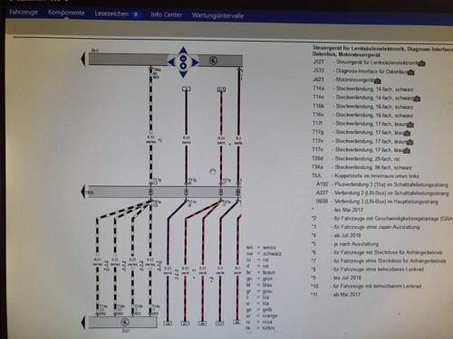

Schick mal deine Fahrgestellnummer und Motorcode hier rein,ich könnte mal in einem Stromlaufplan nachschauen wo die Steuerleitung denn eigentlich hingehört,ich kann mir irgendwie nicht wirklich vorstellen,dass die leitung schon liegen soll,würde mich zumindest sehr wundern,dass VW neuerdings kabel verschenkt

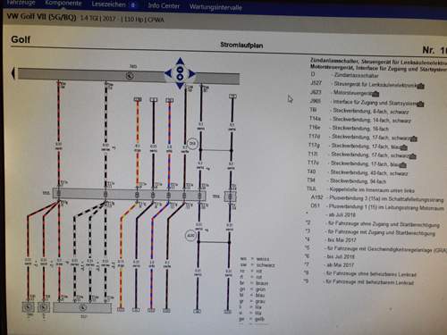

mein Fehler passt exakt hierzu und ich möchte mich gerne anhängen.
- GRA: für FL, MFL, lt. Einbauanleitung verbaut
- Steuerleitung lt. Anleitung nicht erforderlich, PIN 5 am Lenksäulensteuergerät ist bereits belegt und es liegt eine Leitung
vor der Freischaltung beim Freundlichen gab es eine Fehlermeldung, diese habe ich auf die noch nicht erfolgte Freischaltung zurückgeführt.
nach der Freischaltung gab es weitere Fehlermeldungen, und hier komme ich aktuell nicht weiter.
Ich würde jetzt den Stecker an der Lenksäule erneut zugänglich machen und hoffe mal, dass einfach nur die dem Paket beiliegende Leitung eingepinnt werden muss und sich das Problem damit erledigt.
Für Tipps und Hilfe hierzu wäre ich sehr dankbar.
FIN: WVWZZZAUZJP525531
Motor: CPWA
Besten Dank und Gruß, Sven
@bigurbi also laut Stromlaufplan musst du eine leitung ziehen.
Lenksäule Pin 11 -> Pin 61 MSG bei werkseitiger Lenkradheizung ODER
Lenksäule Pin 13 -> Pin 61 MSG ohne werkseitiger Lenkradheizung
Den "Zwischenstopp" in der Koppelstelle unten links im Stecker kannst du dir Theoretisch schenken und gleich das Kabel in einem Stück zum MSG ziehen.
@Jonghal bei dir gilt es die Leitung woanders einzupinnen, dazu auch einmal der schaltplan.
Lenksäule Pin 5 -> Pin 56 MSG bei einem BJ bis Juli 2018
Lenksäule Pin 13 -> Pin 56 MSG bei BJ ab Juli 2018 und OHNE werkseitige LHZ
Lenksäule Pin 11 -> Pin 56 MSG ab Juli 2018 und MIT Werkseitiger LHZ
