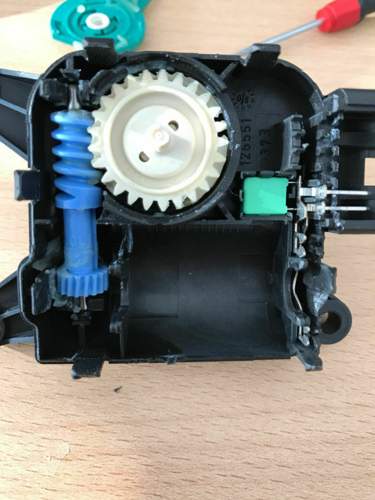

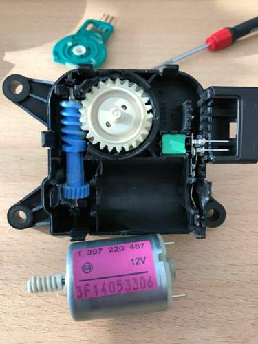

Habe zwei Stellmotoren!
Einen für die Umluftklappe und einen für die Aussenluft!
Der für die Aussenluft ist sehr sehr seeehr schwergängig. Da klemmt wohl irgendwas. Habe das Teil außerander genommen.
Kann man da noch was retten?!
Das blaue Teil springt auch einwenig - es ist sehr schwergängig. Denke nicht, dass der Stellmotor genug Power hat um da was in Bewegung zu setzen...
