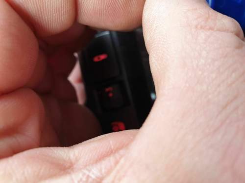

Diverse innenraumbeleuchtung geht nicht mehr.
Ich Liste mal auf: alles um den Ganghebel bleibt dunkel, die fussraumbeleuchtung vorne bleibt dunkel, Lichtschalter mit Nebel vorn und hinten bleibt dunkel, Sitzheitzungsschalter hinten dunkel, lüftungsdüsen komplett dunkel, links und rechts neben dem tacho bleiben dunkel.
Tür hinten links geht gar nix mehr, keine zv, kein Fensterheber, keine kindersicherung..... was kann das sein?

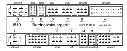

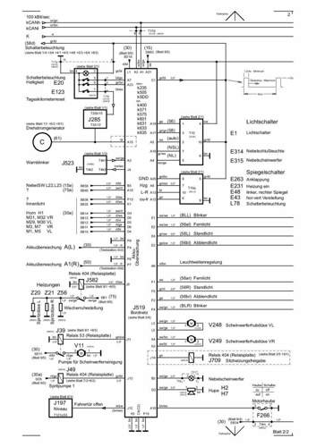

Ja genau, ich hab dir mal die Beschaltung und die Steckerbelegung beigefügt, vielleicht kannst du ja was damit anfangen. Zumindest die Versorgungsspannungen messen.
Wenn du die Schalterbeleuchtung hochdrehst, den Stecker "C" abziehst dann muß an C1 12V anliegen. Wenn nicht, ist das STG defekt. Wenn die Spannung da ist dann hast du (wie vermutet) extern einen Kurzschluß.
Über die Leuchten L106 und L107, hab ich in den Originalplänen unterschiedliche Angaben gefunden. In meinem V10 sind die von den Vordersitzen angesteuert
Edit: ich weiß es nicht genau, aber SB35,SB36 wären auch noch Kandidaten.

Die Ader grau/blau hat am lichterschalter nur 7 Volt anliegen.

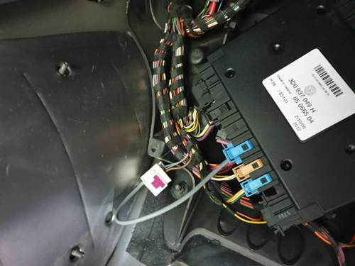

Ich guck jetzt mal am Steuergerät
Ich hab mir gerade eine ersatzeinspeisung Gebaut.
Hab 12volt auf den grau/blauen gegeben und siehe da..... alles leuchtet
Also Steuergerät kaputt?

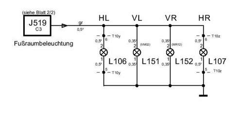

Was mich wundert, laut Schaltplan hängt die fussraumbeleuchtung vorn wie hinten auf C3.
Wie kann die hinten leuchten wen der Stecker C abgezogen ist ?
Wie schon erwähnt, die hinteren Leuchten werden von den Vordersitzen angesteuert, da sind sie ja auch drin.

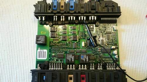

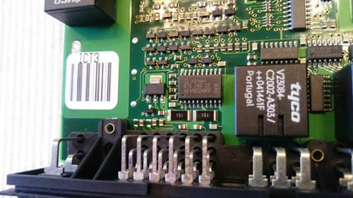

Aber wie es aussieht ist leider dein STG kaputt. Ich hab eins da und schau mal rein ob man den LED-Treiber lokalisieren kann.
Bis später
Das währe echt super von dir 🙂
Vielleicht kann mir auch einer eins leihen zum testen ?

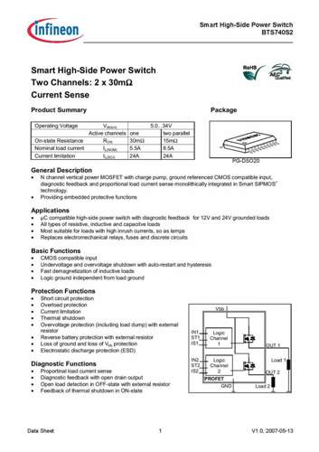

Also, das ist ziemlich eindeutig: der Schuldige ist ein doppel Kanal MOS-FET Treiber, in der linken unteren Ecke.
Drei Möglichkeiten:
1. Wenn du Löterfahrung hast, auswechseln. Kostet bei Reichelt € 3,75
2. Das STG bei ebay kaufen. für unter 50€
3. PN für möglicherweise leihen

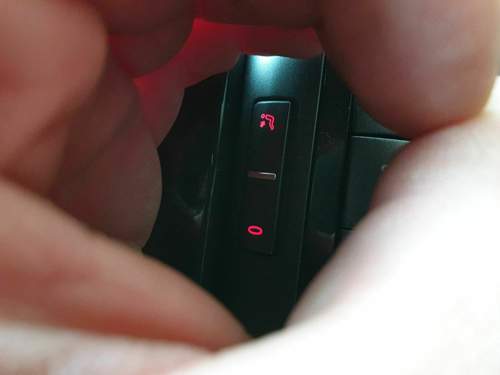

Ich hab gerade ebend 2x das stg gegen jeweils ein anderes getauscht.
Trotzdem leuchten die Schalter nicht.
Nun bin ich echt ratlos.....
Jetzt wird's eng! Und die Fußraumbeleuchtung ist auch immer noch aus?
Nun wird es echt dünn.
Fussraumbeleuchtung vorn bleibt auch dunkel.
