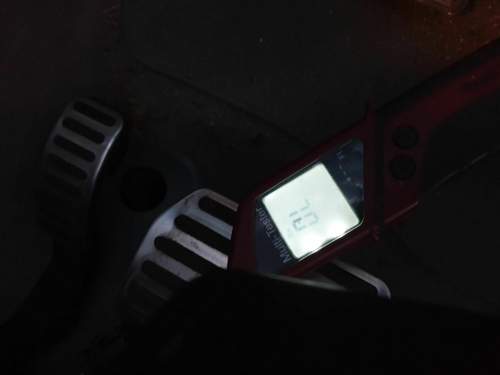

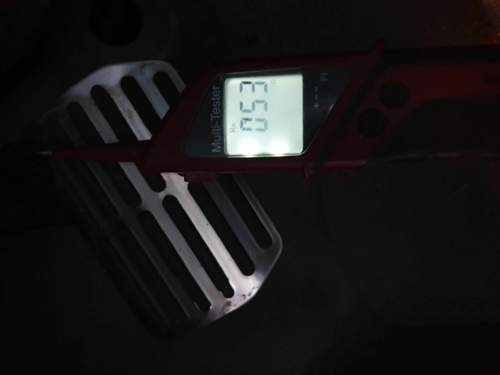

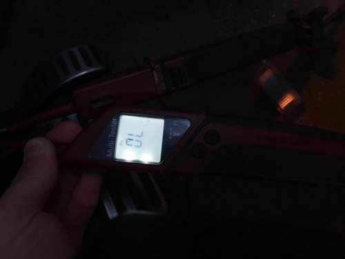

Das reicht nicht, die beiden vorderen Lampen sind parallel geschaltet. Wenn du nur eine rausnimmst misst du die andere gegen Masse.
Erstes Bild: beide Adern gegeneinander
Zweites Bild: graue Ader gegen Karosse
Drittes Bild: braune Ader gegen Karosse
Auf der Fahrerseite gemessen, keine Spannung da.

Beifahrerseite das selbe Spiel, nur das dort Braun durchgang gegen Karosse hat
Braun ist immer Masse (Karosserie).
Grau kommt vom Komfort-STG und hat +12V wenn es leuchtet.
Ich interpretiere deine Messung so:
Beifahrer leuchtet, Fahrer leuchtet nicht weil 50Ohm Übergangswiderstand zur Masse. Die Lampe hat ca 3Ohm d.h. da kommen nur noch 0,7 V an.
Also, du hast keinen Kurzschluß sondern ein Masseproblem
Ich hab nochmal gemessen auf beiden Seiten,
Auf beiden seiten hat Braun Durchgang gegen Karosse - 0 Ohm.
Leuchten tut keine von beiden da auf beiden seite keine Spannung ankommt

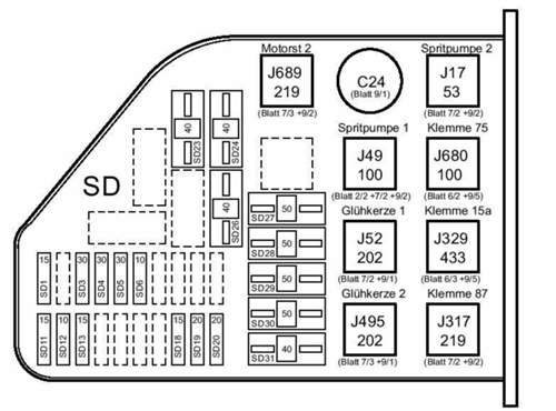

In Verbindung mit der Schalterbeleuchtung deutet das ja nun wieder auf das Komfort-STG hin. Da gibt es im Sicherungskasten SD (vorne rechts im Wasserkasten) noch die Sicherung SD18 welche direkt das STG versorgt. Die Sicherung SB63 hast du ja schon kontrolliert?
Sicherungskasten-sd
Soll das der Kasten vorne rechts sein, der schon unter der Frontscheibe ist ?
genau!
Auch du scheisse, da komm ich erst am we dazu.
Ich kotze ab
Is' gar nicht so schlimm. Muß nur die lange Abdeckung runter (zwei Schnellverschlüsse). Knifflig ist der Deckel der Sicherungsbox. Die ist mit zwei Metallklammern gesichtert welche leicht davonspringen oder runterfallen.

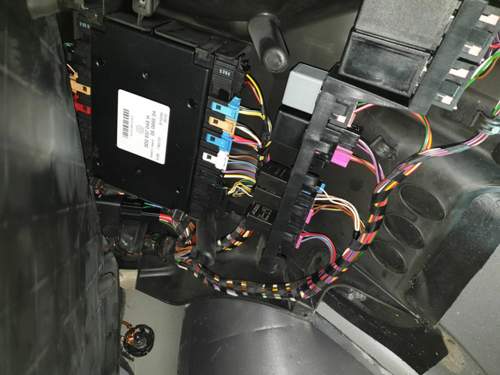

Entschuldige, ich hab immer vom Komfort-STG gesprochen (das ist an der Heckklappe), ich meinte aber Bordnetz-STG. Das sitzt im Beifahrer Fußraum.
So, die sicherung sd 18 ist auch ganz.
Wie komm ich jetzt unter den Teppich an das Steuergerät?
Ist es das ?
