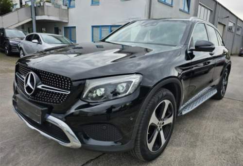

Ach ja, ab wann war der Diamant Kühlergrill auf dem GLC?

Könnt Ihr mir sagen ab wann dieser Grill Verbaut wurde?
GLC 300 4Matic
Meiner ist Bj 2017 und der hatte diesen Grill drauf
Glaube das war modell oder Ausstattungs abhängig
