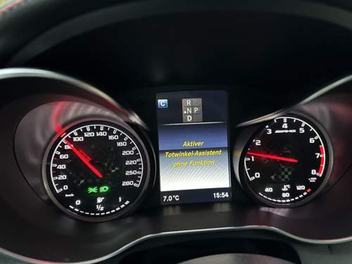

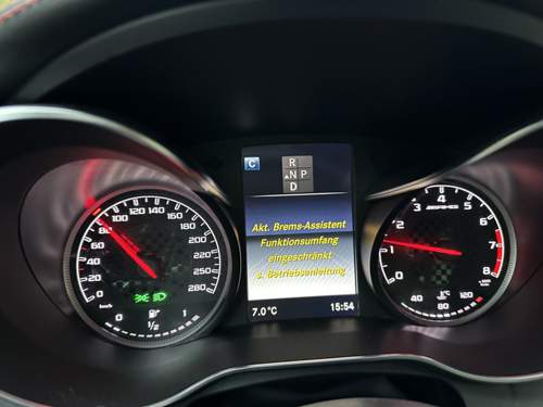

Moin, ich habe seit kurzem folgendes Problem.
Nach kurzer Fahrzeit bekomme ich die Fehlermeldungen
Aktiver Totwinkel-Assistent ohne Funktion und Akt. Brems-Assistent Funktionsumfang eingeschränkt. Bis zum Zeitpunkt der Fehlermeldung funktionieren die Systeme einwandfrei.
Nach abstellen über Nacht, ist erstmal alles wieder ok. Und erst 20-30 Min bzw km. Kommen die Fehlermeldungen wieder. Hat da jemand eine Idee??? Danke im Voraus. Bilder in der Anlage.
Fehler1
Fehler 2

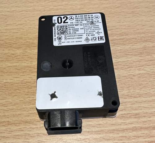

Und weiter geht die Reise, ich habe beide Module ausgebaut, an Stecker und Modul ist keine Korrosion oder Defekt festzustellen.
(Siehe Bild) Mich würde interessieren wie man das Modul überprüfen kann ob es heil oder defekt ist?
Hat dazu jemand eine Idee?
Fullsizerender
Also wenn ich es richtig sehe ist das Modul auf dem Bild aus der Woche 7 Jahr 2011. Die Software ist leider nicht erkennbar, da ist ein grauer Kleberest drauf.
Ob der Sensor noch funktioniert ist mit blossem Auge leider nicht erkennbar, das kann nur durch Auslesen und möglicherweise durch eine Testansteuerung geklärt werden. Schreib dazu einfach mal den Martin an, der kann Dir sicher weiterhelfen. Auslesen kann ich Dir auch bei mir anbieten (Nähe Fulda).

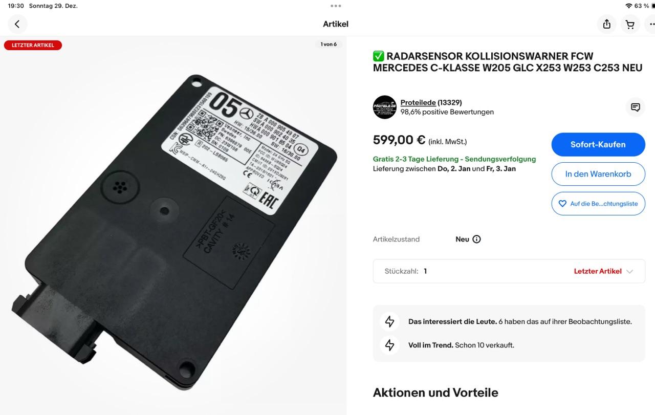

Moin, tausche doch mal einen Sensor, der kostet doch nicht alle Welt.
650€ neu.
Ich hab einen gebrauchten gekauft. Und auf beiden Seiten ausprobiert. Leider keine Veränderung.
Sensor 650€????
nicht Steuergerät sondern Sensor Li / Re tauschen und Fehler löschen nicht vergessen.
