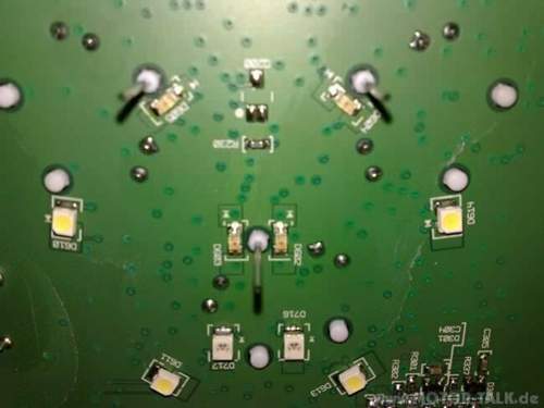

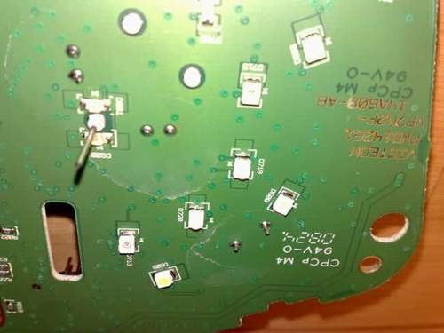

So, hier die ersten Bilder vom KI!
sieht aus, als wenn dort Wasser eingedrungen ist. Das KI ist an vielen Stellen mit "Kaltflecken" überzogen.
MfG
Hallo Johnes,
hat das was zu bedeuten? Wieso kommt da Wasser rein? Bin gespannt auf weitere Neuigkeiten!
Wo das Wasser her kommt, kann ich dir nicht sagen! War der Tacho morgens mal beschlagen? (Beschlagen die normalen Scheiben schnell?)
Das große LCD selber ist i.O. Ich habe es mit einem µC angesteuert. (Mehrere Zeichen ausgegeben!) Daher: Elektronik auf der Platine ist defekt. Wo, habe ich noch nicht gefunden. Für das LCD, habe ich ein DB gefunden. Die Pinbelegung für das KI habe ich noch nicht. Die Platine des KI, steuert das LCD wohl nicht mehr an.
