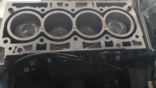

Ok,also wie RS der Block.
Glaub hier war ja ein Bild des ST Mk4 Blöcke u.da waren die Laufbuchsen verbunden wieder.
Du meinst wahrscheinlich das Bild. Es stammt von einem 1,5l Ecoboost mit neuem geänderten Block.
1.5l Ecoboost

die GSI Nr.20-7037 besagt letztendlich das alle Modelle mit 1,5l Ecoboost bis Baudatum 25.03.2019 betroffen sein Können und für die Reparatur ein Rumpfmotor ausreichend ist.
Ja, richtig, von Kilometer 10.000 bis theoretisch 200.000+ ist alles möglich, da es ein Fehler im System ist: Der Motor wird heiß abgestellt, die Hitze staut sich, der Block verzieht sich, gleichsam entsteht in einer oder mehreren Zylinderwänden ein Haarriss, die Kopfdichtung reißt an den dünnsten Stellen ein (Zylinder-Trennwand ist gleichsam Stelle der größten Friktion) und Kühlwasser dringt ein.
Die neue Motorversion ist an den Zylindernwänden zu den Nachbarzylindern verstärkt und gleichzeitig lässt eine neue Software das Kühlsystem nach dem Abstellen eine gewisse Zeit weiterlaufen. Das ist eigentlich alles, was es zu dieser Geschichte zu sagen gibt. Alle, die einen 1.5EB bis Produktion 04/2019 haben, haben also ein Überraschungsei unter der Haube. Ich vermute, dass auch wir Europäer bald das Softwareupdate bekommen, was die Amerikaner schon erhalten haben.
