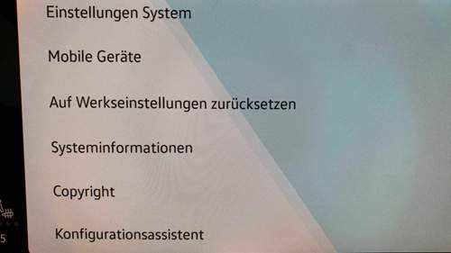

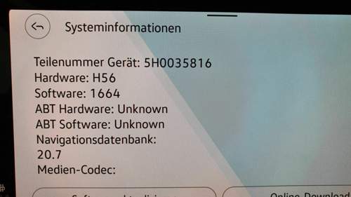

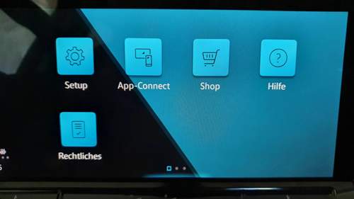

Wo finde ich denn die Softwareversion?
Softwareversion:
Hauptmenü --> Setup --> Systeminformationen
siehe auch Bilder
