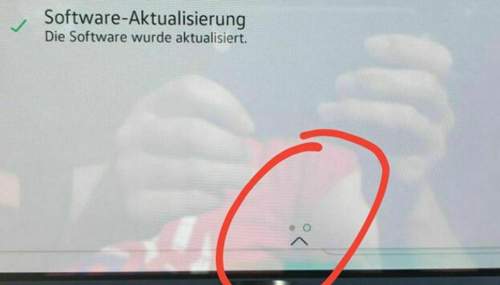

Ich glaube, ich habe mich seit dem ersten mal starten des Autos nicht mehr so dolle wegen dem Auto gefreut. Ich hatte heute ein Update und man hat doch tatsächlich einen Installations fortschrittsbalken integriert. Das hatte ich vorher noch nicht.
Den Balken sieht man unten links. Dieser war zu dem Zeitpunkt aber schon voll
Hatte heute morgen auch die Nachricht das die Software aktualisiert wurde , aber keine Ahnung was 😕
Dein DP fühlt sich nicht gut...
Navi krank
@Ramset was ?
@2schnell4you schrieb am 19. August 2020 um 15:49:04 Uhr:
@Ramset was ?
Hab doch extra ein Bild dazu getan. Sollte ein scherz sein weil mir das beim lesen/anschauen aufgefallen ist.
LG
Ist das der AngelaMerkel „Smiley“?
