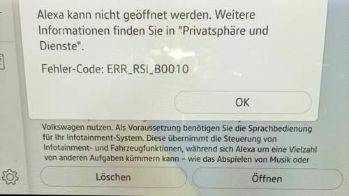

ich habe folgendes Problem:
wenn ich die Alexa App öffnen möchte, bekomme ich eine Fehlermeldung (siehe Bild).
Hatte das jemand schon einmal bzw. weiß wer wie man das behebt?
Vielen Dank schon mal.
Fehlermeldung-alexa
Mal gelöscht und wieder neu installiert ?
Ja, hab ich schon probiert. Es zeigt mir auch komischerweise die Alex App nicht mehr im Menü an, kann sie nur über den Shop öffnen. Warum weiß ich leider nicht.
