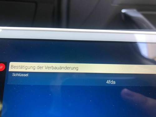

Der Fehler sagt nur aus, daß die Rückdokumentierung zum VW Server nicht ordnungsgemäß erfolgt ist (komisch aber auch 😁 Er würde es wahrscheinlich gar nicht schnallen wenn man es täte). Wie monstermolt schon geschrieben hat, kann man den Fehler "ausmerzen"
Sorry hat was gedauert
Wenn ich mich nicht verrechnet habe müßte die Antwort 8608 (Hexadezimal) sein
@Lightningman schrieb am 30. Juli 2020 um 12:25:16 Uhr:
Kannst du kurz den Algorithmus bekannt geben, wie man das rechnet ?
Habe es gefunden:
wie man den Fehler mit einer geeigneten Diagnosesoftware (VCDS, VAS, VAG-CAN Professional) entfernt bekommt:
1. Per Diagnose auf die 5F Unit zugreifen
2. "Adaption-10" anwählen
3. Kanal 15 auslesen
4. Den Zahlenwert, welcher bei VCDS oben links (im 1. Kästchen) angezeigt wird mittels Windows-Taschenrechner im wissenschaftlichen Modus XOR 51666 verknüpfen
Beispiel:
Kanal 15 Wert: 12345 XOR 51666 = 63979
5. Das Ergebnis dann in den Anpassungskanal 15 schreiben
6. Fertig
Der Fehlereintrag verschwindet nach dem Prozedere sofort aus dem Fehlerspeicher.

Jo, ich habe das Vorgehen aus dem anderen Thread mit dem DM Display Update. Hat super funktioniert, Fehler ist weg 🙂
Wie gesagt es ist kein Fehler im Sinne von "Hallo, bei mir ist was kaputt", sondern rein Informativ, daß das Update keine Rückmeldung an den SVM Server von VW machen konnte. Bei "normalen" Updates an Steuergeräten ist daß deshalb wichtig, falls mal ein SVM Abgleich gemacht wird, daß die richtigen Daten verglichen werden bzw. nicht überspielt werden. Gängiges Beispiel wären z.B. das Update der Leuchtenkonfig beim Umbau auf LED Highline (VW Umbaupaket).
