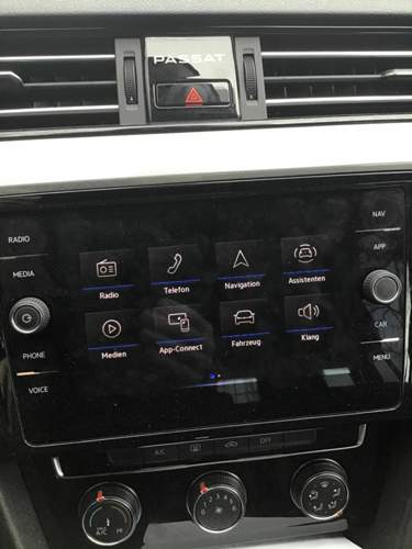

ot, aber einen passat ohne sitzheizung und dreizonen-klima habe ich noch nicht gesehen. danke für das bild.
