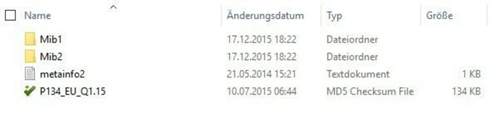

Liegen die entpackten Dateien direkt auf der SD-Karte? Die Meldung liest sich für mich so, dass mit der Ordnerstruktur was nicht stimmt (ist aber nur eine Vermutung)
Genau wie mit den alten Dateien.
1. Ordner "maps" und dann 2 Unterordner "00" und "EE" meine ich mich zu erinnern
Wie sieht das bei Euch mit der Ordnerstruktur aus?
Hab gerade aktualisiert. Lief alles ohne Probleme. Karten Inkl. Soft- und Hardware.
ich komm einfach nicht weiter. Der Download lief ohne Probleme. Die frisch formatierte SD Karte in den Rechner und die Daten 1:1 kopiert. Wenn ich die Karte in den SD 1 Slot packe meldet mein Discover Pro, dass die Karten Updates enthalten. Wenn ich allerdings das Update dann manuell starten möchte, meldet das System "Suche nach Updates". und nach einer Weile endet die Sucher erfolglos.
Was mache ich falsch? Ist doch eigentlich idiotensicher!
Pack mal in Sd 2
Sowohl die gesamte Europakarte, als auch die einzelnen Teile beinhalten bei mir jeweils 2 Ordner und 2 Dateien:
Mib1 (Ordner)
Mib2 (Ordner)
metainfo2.txt (Datei)
P134_EU_Q1.15.md5 (Datei bei Gesamt-Europa)
Letztere nennt sich bei den Einzelteilen jeweils anders.
Ordner
SD 2 das selbe Problem.

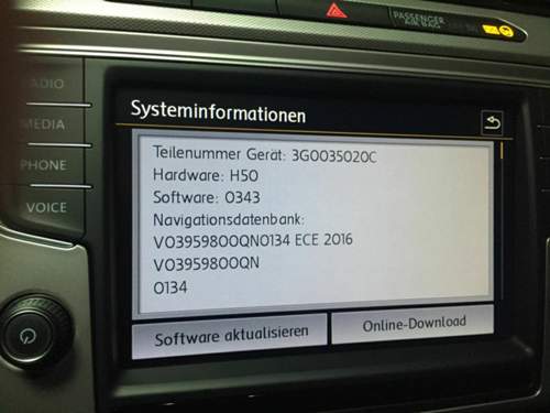

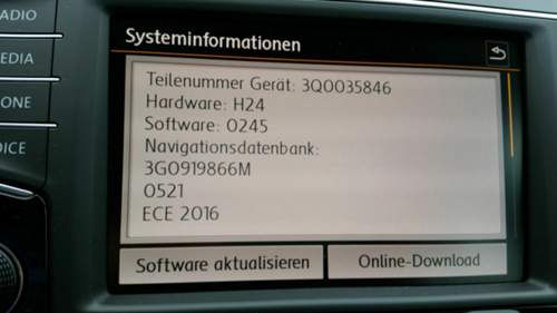

habe heute meinen neuen B8 bekommen...
Hab mal die Versionsnummern kopiert, irgendwie sieht mir das nach "richtig alt" aus. POI update z.B. hat auch nicht funkiioniert. Kann mir wer sagen ob ich die Hardware selber updaten kann oder muss das Händler machen...
DANKE
VG
Mike
20160111-114305
@allatto schrieb am 11. Januar 2016 um 14:11:23 Uhr:
Kartenversion ECE 2016 sollte die aktuellste sein.
Und gleich noch den Avatar von @Masterb2k ?
Du ich bin hier seit x Jahren angemeldet, von Anfang an mit diesem Avatar...also nix für ungut :-)
Hab jetzt mal die SD Karte aus dem DM genommen und per Backup auf meinen Rechner kopiert. Der Ordner hat exakt die gleiche Größe wie das aktuell vorliegende Update für das DM mit Datum vom Nov. 2015. Spricht also dafür, dass aktuell die Autos mit diesem Stand ausgeliefert werden...???
