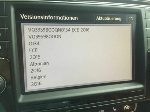

Hier die aktuelle ;-)
Albanien? Hast wohl den Export schon mal vorbereitet? 😁😁😁

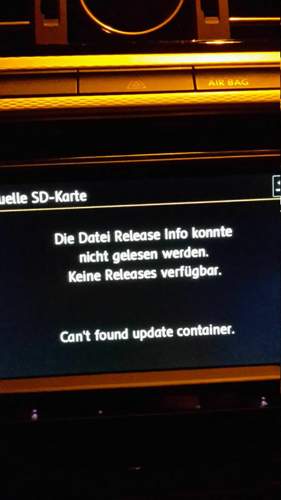

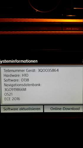

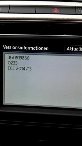

habe endlich nach gefühlten 5h 😕 das Update aus dem Netz für mein DM gezogen und auch bereits auf der SD-Karte im Auto ausprobiert.
Meine Frage ist nun, warum sich die Versionsnummer zu der von der VW Seite(5G0 919 866 AC ECE 2016)unterscheidet?
Gibt es da mehrere Versionen?
Weiterhin kann man ja in der Systeminformation "die Software aktualisieren" bzw. "Online-Download".
Was steckt da dahinter, da ich hier folgende Fehlermeldung(Bild3) erhalte?

Liegen die entpackten Dateien direkt auf der SD-Karte? Die Meldung liest sich für mich so, dass mit der Ordnerstruktur was nicht stimmt (ist aber nur eine Vermutung)
