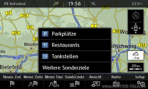

Hallo! Habe hier mal eine kurze Frage zur Navi Software selbst - kann man tatsächlich nicht nach Sachen wie „Nürnberg Hbf“ suchen?!? Oder stelle ich mich einfach so doof an 😁
Gibt es die Sonderziele nicht mehr?
Pick-1
Doch. Habe aber nur Parkplätze, Restaurants und Tankstellen. Und nicht „weitere
Sonderziele“
Aber ich schau nochmal

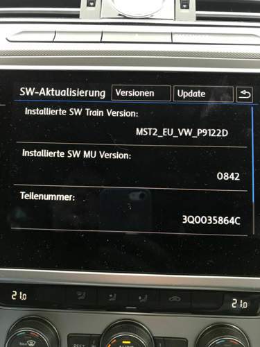

Ok. Auch auf die Gefahr hin, dass es schon tausend mal beschrieben wurde. Wie kann ich auf die aktuelle Systemsoftware beim Discover Media 2018 updaten? Finde weder die Software noch sonst was. Nicht die Navi Daten!
.jpg
wenn ich das richtig im kopf habe, dann macht und geht das nur bei VW, wenn n software fehler vorliegt.
Hab in zwei Wochen ein Termin um auf mein DM MJ 15 Software von 2016 aufspielen zu lassen, ob es funktioniert weiß ich nicht, schauen wir mal
Für das DM gibt es eine neue Systemsoftware Version 867 und damit ist die Schaltfläche „Meine Sonderziele“ wieder da. Die Software kann allerdings nur die Werkstatt einspielen
