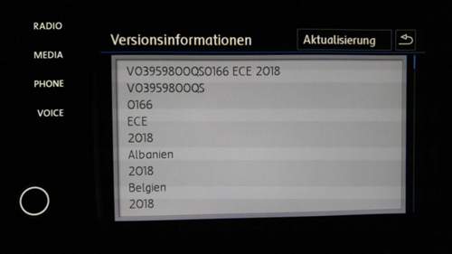

Stehe gerade etwas auf dem Schlauch, kann ich die Dateien auch im DM nutzen?
Wo sehe ich in meinem DM, welche Kartenversion ich habe? Die 163 oder 166 wird mir nirgends angezeigt. Habe nur ne 820 gefunden
Die Version 166 ist für DP. Ob es für's DM andere Versionen sind kann ich nicht sagen.
Im Navimodus auf Einstellung solltes es eine Rubrik Versionsnummer geben. Sieht bei DP so aus.
