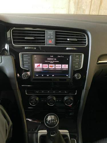

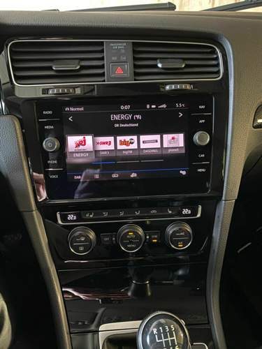

da ich mir in den letzten Tagen alles zusammensuchen musste und ich irgendwie keine Bilder gefunden habe... hier mal ein paar Bilder vom Umbau. Mein Passat war ein MY16 CL mit Discover Media MIB2. Das Bild des Displays ist nach dem Umbau angenehm groß und passt viel besser zu den großen Auto. Aber man sollte Bedenken das die beiden Navis die gleiche Auflösung haben. Daher wirkt das Bild auf dem großen Schirm deutlich pixeliger.
Von dem abgebildeten Schlüssel benötigt man 4 die in die horizontalen Schlitze zum lösen der Einheit benötigt werden.
Von den zwei Steckern am Display muss am blauen Stecker eine kleine Nase mit einem Cutter zu 3/4 weg geschnitten werden. Ist sofort ersichtlich und man kann nichts falsch machen.
Den Orangen Hebel nutzt man um die Blende nach und nach aus der Halterung zu hebeln.
Alle Teile gibt es bei eBay oder Amazon.

Hallo, habe soeben auch mein Display gegen das 8' Pro getauscht. Tolle Sache, vor allem keine Fehlermeldung vorhanden.,Display 145.-, Blende Silber 30.-, alles original, bin begeistert
Eine Fehlermeldung im Auto gibt es auch nicht, nur beim Auslesen mit VCDS wird ein Fehler im Stg. 5F hinterlegt weil das Display unbekannt ist. Aber auch dafür gibts ja ne Lösung. Ist aber eigentlich auch egal weil es keine Auswirkungen auf die Funktion des Displays hat.

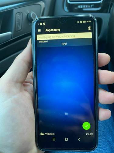

Hallo Zusammen,
ich habe ebenfalls in meinem Golf 7 / 2017 den Wechsel auf das neue MIB2.5 (Discover Media) durchgeführt.
Leider lässt sich bei mir der Fehler mittels OBD Eleven Pro (5F) ebenfalls nicht überschreiben.
Ich bekomme angezeigt: 529f
Neu berechneter Wert: 9b4d
Wenn ich den Wert speichern will, wird mir angezeigt, das diese Aktion nicht zulässig wäre.
Habt Ihr eine Idee was ich falsch mache?
Vielen Dank.
