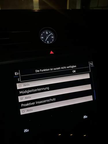

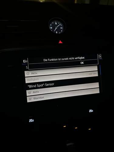

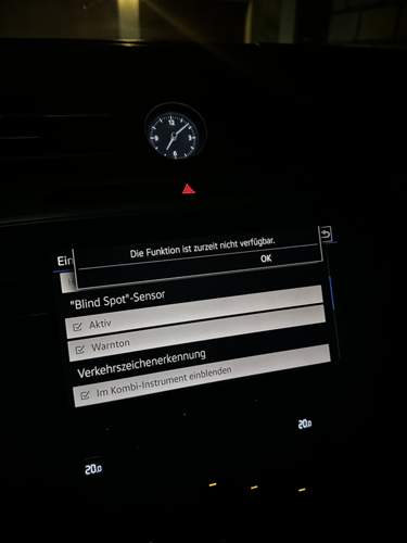

Ich habe das Discover pro MIB 2.5 mit 9.2 Zoll Display nachgerüstet.
Habe alles soweit übernommen an Codierung und Anpassung und funktioniert auch soweit alles gut.
Nur habe ich im Menü unter Assistent die Punkte "Side Assist", "Blind Spot" und "Proaktiver Insassenschutz" mit drin und der Lande Assist ist weg. Die 3 genannten habe ich garnicht verbaut aber den Lane Assist habe ich drin.
Kann mir jemand sagen Wo ich in der Anpassung die 3 Punkte raus nehmen kann und den Lane Assist wieder rein bekomme?
Wäre euch sehr dankbar.

Du klingst so, als hättest du die Anpassungskanäle der neuen Unit nicht mit deiner alten Unit abgeglichen.
Du hast doch ein Backup, dann schau doch da rein was sich unterscheidet.

Das ist ja das Ding. Die Dinger sind in der Anpassung eigentlich alle auf "nicht aktiv" Aktiv ist aber der lane Assist. Das ist ja das was mich verwirrt.
Wenn ich drauf Drücke wird angezeigt "System funktion nicht verfügbar".

Du musst halt einmal in den Anpassungen in der "Car Function List BAP" Side Assist und Blind Spot wieder rausnehmen und den LDW HCA wieder reinnehmen.
Dann noch in der "Car Function Adaptations" die Menüeinträge von Side Assist und Blind Spot rausnehmen und den Menüeintrag vom Lane Assist wieder reinnehmen.
Wenn du sowas aber nicht gemach hast bisher, was meinst du dann damit, dass du schon Anpassungen übernommen hast? Anscheinend ja nicht ^^.

Hast schon mal neu gestartet? Bzw stromlos gemacht?
Ich mußte damals nach dem Umflashen von meiner Unit (auch auf MIB2,5) einige APK korrigieren. So weit ich weiß werden die Einstellungen von der "Spenderfirmware" übernommen.

Themenstarteram 5. Februar 2024 um 20:20
Hier hab ich noch die Bilder gemacht von den menüpunkten die auf einmal da sind
Foto-05-02-24-19-08
Foto-05-02-24-19-08
Foto-05-02-24-19-08

Wenn du dir mal die Anpassung angesehen hättest, hättest du gesehen das die Punkte bereits entweder raus sind oder garnicht existieren. Es gibt kein Blind Spot oder Side Assist in der Anpassung oder hab ich die Punkte übersehen?
Menüeinträge:
lane_assistant
Lane_Departure_Warning
side_view
Funktionsliste:
LDW_HCA_0x19
SideView_Ox1E
SWA_OX1A
Mich verwirrt aber eher was ganz anderes.

Ich versteh nicht ganz Worauf du hinaus willst.
Spurwechselassistent (SWA) ist nicht verbaut bei mir. Also "nichts Aktiviert".
Verbaut ist der Spurhalte Assi mit Adaptiver Spurführung.
Gehört dieses "Blind Spot" unter Side View? Das ist wie du der AdMap entnehmen kannst auch "nicht Aktiv" War es auch vorher schon.
Auch unter Menü entfernt?
Dann 5F neustarten und weg ist es.
Zur Not, wenn es wirklich unter Menü deaktiviert ist, einmal aktiv und wieder deaktivieren.
Erneut neustarten.
SWA und Side view sind blind Spot Assi oder toter Winkel Warner je nachdem welcher Sprache Kind du bist.
