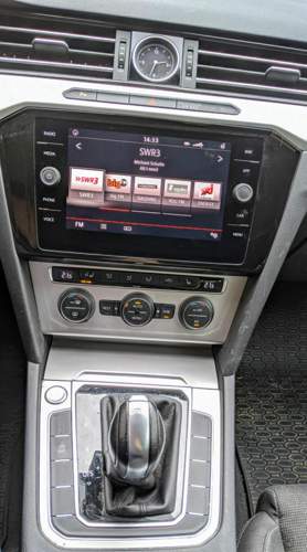

da ich mir in den letzten Tagen alles zusammensuchen musste und ich irgendwie keine Bilder gefunden habe... hier mal ein paar Bilder vom Umbau. Mein Passat war ein MY16 CL mit Discover Media MIB2. Das Bild des Displays ist nach dem Umbau angenehm groß und passt viel besser zu den großen Auto. Aber man sollte Bedenken das die beiden Navis die gleiche Auflösung haben. Daher wirkt das Bild auf dem großen Schirm deutlich pixeliger.
Von dem abgebildeten Schlüssel benötigt man 4 die in die horizontalen Schlitze zum lösen der Einheit benötigt werden.
Von den zwei Steckern am Display muss am blauen Stecker eine kleine Nase mit einem Cutter zu 3/4 weg geschnitten werden. Ist sofort ersichtlich und man kann nichts falsch machen.
Den Orangen Hebel nutzt man um die Blende nach und nach aus der Halterung zu hebeln.
Alle Teile gibt es bei eBay oder Amazon.

Ich habe jetzt bei meinem Passat B8 MJ2016 umgerüstet.
Die Bedieneinheit habe ich von Discover Media MIB2 auf die Facelift Einheit MIB2.5 getauscht.
Funktioniert alles bis auf den bekannten Fehlereintrag den man mit xor löschen kann.
Leider akzeptiert er den berechneten Wert nicht wenn ich ihn codieren will.
I. 25e - Hex (ausgelesen)
II. 51666 - Dez (weil es im Forum so gesagt wird..ist der Wert nur für Discover Pro? Wenn ja, welchen Wert muss ich bei DM MIB2.5 Facelift Display eingeben)?
III. cb8c - Hex (errechnet, ist aber wohl falsch weil wird bei Eingabe nicht akzeptiert, habe es auch schon mit Leerzeichen "cb 8c" versucht)
Was wäre der korrekte Wert den ich eingeben muss oder was mache ich falsch?

Problem gelöst!
...wie auch immer...
Habe heute nochmal etwas anderes codiert und dabei mal wieder versucht den Wert "cb8c" (ohne Leerzeichen) zu codieren...siehe da er hat den Wert angenommen und der Fehler ist verschwunden.
Habe zwar nichts anderes gemacht als zuvor...Hauptsache es hat jetzt funktioniert..
