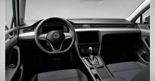

Ein bisschen Off-Topic, aber hier mal Konfigurator-Innenraum-Bilder meines B8 FL Business.
Da hat sich ggü. der CL aus dem vFL optisch einiges gebessert.
Mein-volkswagen-20191016
Das ist geschickt fotografiert. Man erkennt nicht, dass unter dem Klimabedienteil keine Klappe mehr, sondern nur noch ein Loch ist.
das finde ich auch extrem hässlich.
habe bei den beiden vfl-b8s nie die klappe offen gehabt. sieht einfach nicht schön aus ...
Beim vFL war das Fach aufgrund seiner Grösse ja auch sinnfrei und wurde zurecht kritisiert.
Jetzt legt man da sein Handy in Ziegelstein-Format zum Laden rein.
Von daher stört mich das Fehlen der Klappe nicht wirklich.
Geht mir auch so. Mein Ziegel liegt da nun immer drin und eine Klappe wäre bei mir immer offen
