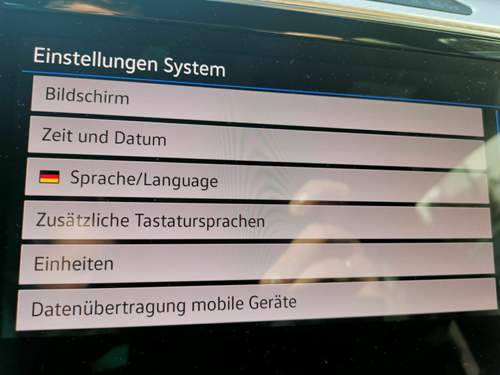

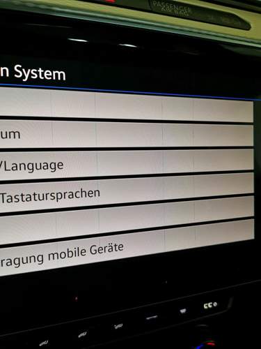

nein, das problem haben viele displays. einfach mal googeln danach. leider bekommen nur originalverbaute systeme ersatz von vw. aber es liegt nicht am umbau
Ich hab jetzt auch schon das 4 DP Display und alle hatten Streifen obwohl Sie als in Ordnung verkauft wurden....
Glaube es wird zum größten Teil der Schrott verkauft der von VW getauscht worden ist.
diese erfahrung habe ich auch gemacht. ich lebe einfach mit den zwei strichen. solang es nicht schlimmer wird. keine lust jedesmal alles auseinanderzunehmen. irgendwann bricht was ab
Bei eBay steht das eigentlich immer dabei. Entweder man spart etwas und lebt mit den Strichen. Meistens sind diese tlw. defekten Displays für 199-249 EUR zu bekommen. Ich habe für mein Display dagegen 350 EUR gezahlt. Dafür ist es aber nagelneu und hat keine Striche bzw. Pixelfehler
Wie oben schon geschrieben... Würden meine alle als io verkauft, sogar auf expliziter Nachfrage nach den Streifen.
ja wie bei mir. für 400 euro als unbenutzt und nagelneu. schon beim auspacken habe ich gemerkt, dass überall fingerabdrücke sind und das display niemals neu ist. normalerweise ist eine schutzfolie verklebt.
Bei mir war zuerst alles in Ordnung, nach einer Woche ist die Linie aufgetaucht.
Kommt auch sehr auf die Wärme an... Über 20c und Sonne hab ich keine Streifen
@monstermolt schrieb am 3. Oktober 2019 um 12:44:27 Uhr:
Echt? Wenn ich jetzt das Auto aufheizen, kann sein das die Linie verschwindet?
Es muss schon Sonne auf das Display scheinen oder lange im Betrieb sein.
Anbei Fotos warm und kalt
