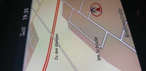

Hallo, hat wer von euch auch pixelfehler auf dem Display? Ich habe eine Linie von oben nach unten.
Kann man da was machen? 🙁
Sorry das das Bild gedreht ist. Keine Ahnung warum, wenn ich es hochlade wird es gedreht.
20191002
Kann man nichts machen und ist ein bekannter Fehler... Auch beim 9,2
Hmm. Sieht scheiße aus. 🙁
@stepnogorsk schrieb am 2. Oktober 2019 um 19:45:34 Uhr:
ja dieses forum spinnt.
habe mittlerweile zwei striche im display.
Besser wieder zurück umbauen?
