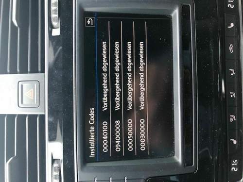

Ich habe mal einen Check meiner Freischaltcodes ( FEC ) und der aktuellen Software Version gemacht. Hier gibt es installierte Codes, die vorübergehend abgewiesen sind.
Fec-abgewiesen
die FECs haben nichts mit der RFK zu tun!

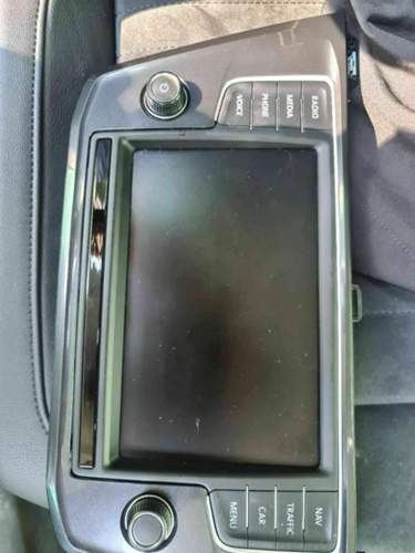

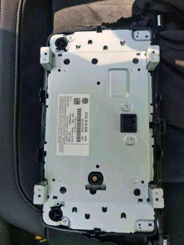

Habe ein Discover Media MIB2 (also 6,5 Zoll-Display mit Drucktasten) in meinem Golf 7 R MJ2016, und könnte sehr günstig ein Discover Pro MIB2 (also 8 Zoll-Display mit Drucktasten, siehe Bilder) bekommen. Würde gerne das Pro-Display gegen mein Media-Display tauschen.
Da immer "nur" vom Displaytausch MIB2 auf MIB 2,5 (Touchtasten) geredet wird, wollte ich gerne wissen, ob auch mein Vorhaben - also 6,5" Tasten gegen 8" Tasten - "plug&play" funktioniert.
Hat jemand vielleicht auch die Teilenummer für den passenden DP-Rahmen black zur Hand, falls mein Displaytausch funktionieren würde?
Vielen Dank für Eure Mithilfe!!

Der Tausch geht p&p, Teilenummer Blende müsste ich raussuchen, falls gewünscht. Das 8 Zoll Bedienteil kannst Du von mir 10% günstiger als "sehr günstig" bekommen. Bei Interesse PN.

Es funktioniert plug&play. Aber deine DM-Headunit ist zu alt um den 8 Zoll-Skin darzustellen. D.h. du wirst nicht die an das 8 Zoll Display angepassten Symbolgrößen haben. Zu sehen z.B. an 5 vergrößert dargestellten Radiokacheln statt 6. Wenn dich das nicht stört, ist es technisch sonst kein Problem.
