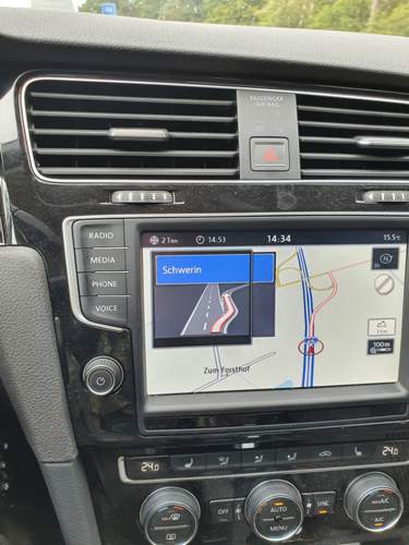

Discover Pro - Anzeigefehler AB-Abfahrt

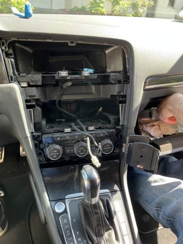

Es ist vollbracht! Nach mehr als 9 Jahren habe ich nun endlich ein DiscoverPro!!! Das ist ein Unterschied wie Tag und Nacht zu meinem DiscoverMedia!
Wir mussten nach dem Einbau gar nicht viel verändern, da das DP aus einem GTD stammt und gepatcht wurde.
In der Kodierung mussten nur ein paar Bits geändert werden. Ich habe zum Beispiel keine USB Buchse, aber dafür das Media-in für das iPhone.
jetzt brauche ich nur noch die DAB Antenne. Die ist aber heute geliefert worden, und da werde ich mich jetzt mal mit auseinandersetzen.
Ich kann nur sagen, das wertet den Innenraum unheimlich auf!
Nicht nur, dass das Bild größer ist. Es ist auch viel schärfer. Das Gerät reagiert viel schneller.
Einfach ein Traum! Auch wenn es "nur" ein DP1 ist! Ich find's klasse.
Anbei paar Fotos vom Einbau.
Aber es gibt noch paar Problemchen, wo ich mich Über eure Hilfe oder ein paar Tips seht freuen würde!
Dazu komme ich nachher.
Viele Grüße
Klaus

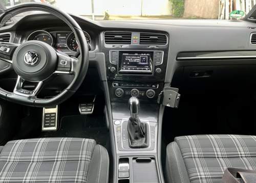

Golf 7 DM
Vergleich DM DP
Einbau DP Display
