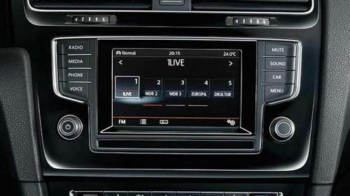

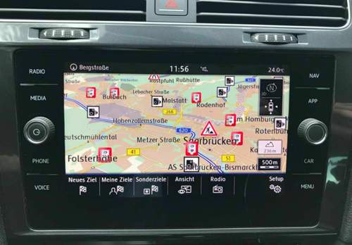

Ich habe einen Golf 7 Varriant BJ 2014. Hier ist von Werk das Discover Media Gen1 mit Navi verbaut.
Ich habe jetzt ein Angebot gefunden, dort wird das MIB2 Display + Einheit fürs Handschuhfach verkauft. Der Verkäufer schreibt das der Komponentenschutz freigeschaltet ist, sowie Sprachsteuerung und App Connect aktiv sind. Kann ich diese einfach durch mein Media Gen1 ersetzen? Oder muss ich irgendetwas bei VW umstellen/freischalten lassen?
Bilder von den Radios hab ich eingefügt. Das kleine logischerweise das alte. Das andere wäre das neue..
Den passenden Rahmen würde ich Online bestellen.
1450777342
123
Wenn die Aussage des Verkäufers, dass das Gerät gehackt ist, stimmt, kannst Du es bei Dir einbauen und laufen lassen ohne zu VW zu müssen.
@Jailbreaker38 schrieb am 27. April 2021 um 15:48:14 Uhr:
ja, aber codierungen und alle APK musst selber übernehmen.
